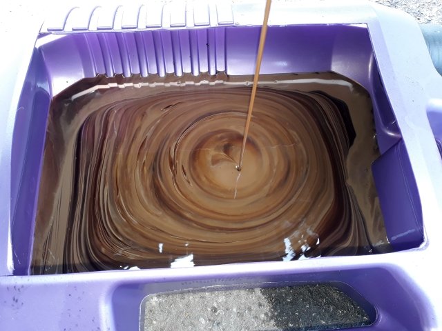

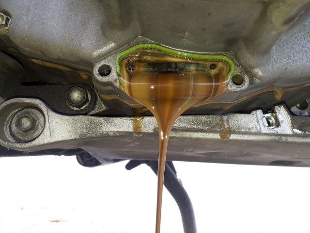

Beiträge: 2177
Re: Einbau von Dichtring
Mmmmmm....wie Schokolade...obwohl das eher Scheiße ist, wenn man sowas im Moped findet!

Beiträge: 5701
Da ist reichlich Wasser drin, ja :(

Beiträge: 5701
War das vor, oder nach der Aktion Wasserpumpe? :mrgreen:
Das Wasser setzt sich unten ab - kannste das Öl oben abschöpfen und wieder verwenden, is ja nur ne KTM :lol:
