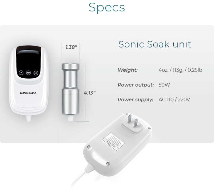

Interessant für alle, denen der übliche Eduscho/Tchibo Ultraschallreiniger zu klein ist.
Bei "Sonic Soak" hängt man einfach den Ultraschalltransducer in ein beliebig großes Gefäß.
Da geht sich dann auch das ganze Vergasergehäuse aus...

hallo
naja 50w ultraschallleistung....
das wird eher nix mit dem sauberwerden.
das sind die 180w vom svoeen ultraschaller besser der klingt brauchbar, die grösse ist auch ok
der profesionelle ultraschaller meines bruders (zahnlabor) hat 500w. da greifst mit dem finger nicht mehr rein das tut weh.
ich hab ein lidl ultraschaller....geht grad so ..würd ich nicht mehr kaufen zu klein.

100 euro sind super für das 6Liter Chinesen Gerät.
trotzdem:
Diesen Transducer hänge ich innen in das Vergaser Gehäuse, da komm ich mit den 50 Watt Schallleistung näher ran als wenn der Vergaser nur im Becken liegt. Und außerdem kann ich ein beliebig großes Gefäß verwenden. Und sauber wirds allemal.
Den Hofer/aldi/Eduscho Murks hatte ich auch...danke nein.
