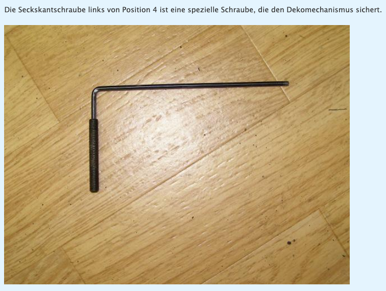

Weiß jemand, welche Schrauben an die Stellen A und B müssen auf dem Bild des Ventildeckels?
Und ich frage mich auch, was Steffen mit "links von Position 4" meint. Links davon sehe ich nur die 9.
