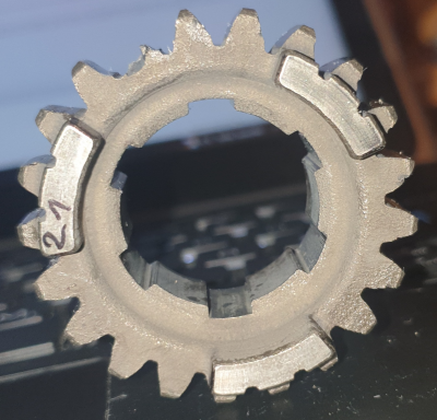

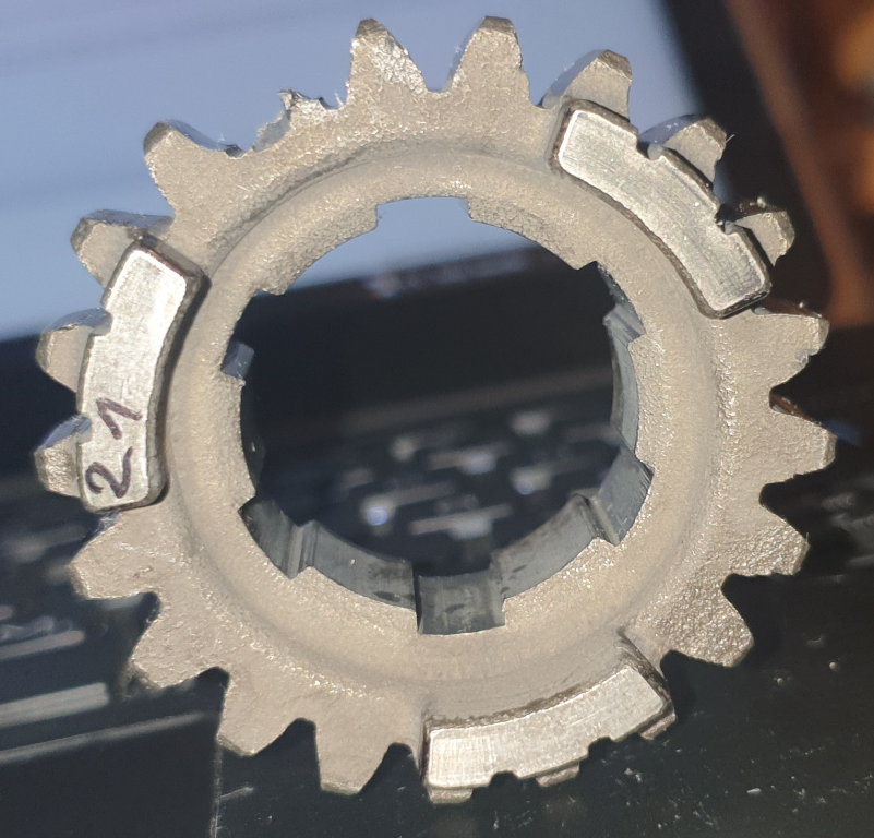

5.Gang 3EW nach 18000 Meilen ~28000km. Und ich dachte neue, große Ölpumpe, Ventile läppen usw. alles fix, war wohl nix. :roll:
28000km ist ja noch nicht so viel.
Pitting mit teilweisem Zahnverlust.
Gruß IXTEneu

Krass. Das ist mehr als Pitting…
Re: .. Karies wie man es kennt
Alter :o
Zahnbruch ist das schon wirklich fatal. Bei der Laufleistung - unfassbar

ja krass, ich hatte die XT mit der Laufleistung gekauft um den Motor mal nicht komplett machen zu müssen.
Das letzte mal habe ich das vo 12 Jahren bei meiner alten 59X gesehen.
Heute das Ölsieb (hab ich sonst neu gemacht, aber gibts nicht mehr) vorsichtig auseinander gepopelt.
Neben Dichtungsmasse (unter anderem sowas wie Hylomar blau, feste Krümel, womit lässt sich das auflösen?) habe ich den abgebrochenen Zahn und Metallflitter gefunden.
Schon mal gut.
Gruß IXTE
