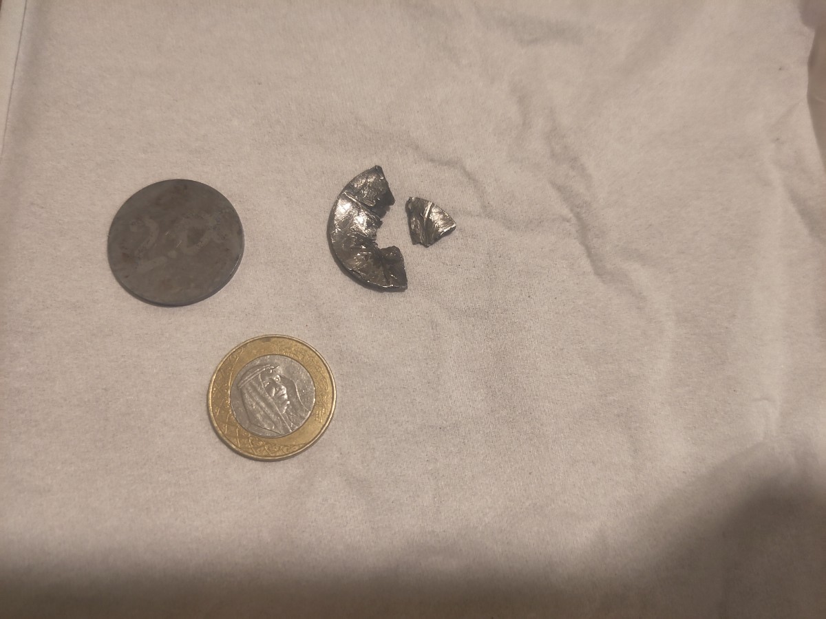

Ich weiß genau wovon du redest
Aber jetzt weiß ich es eben, und es ist nicht mal ein Ölleck irgendwo, sondern ein fettes Stück gehärteter Stahl im Getriebe.
Ich denke so langsam bin ich durch mit der Kiste, genau...
Vor allem will ich nicht in Iraq stecken bleiben. Mit dem Carnet de Passage kann's da nervig werden.
Jetzt werde ich einfach Mal den Motor spülen und sehen wie viel von Shim ich rausbekomme. Im besten Fall 6/6 Pizzastücke.

Wie groß ist der Shim verglichen mit ner Münze?
Wie viel ist noch da drin?
Du könntest versuchen von aussen mit nem starken Magneten das Stück richtung Ablass zu fummeln.
Ist das Getriebe auch unterteilt?
Bei der 600 ist links die Steuerkette mit dem Verbindungskanal - wobei Kanal ist untertrieben.
Du sagtest, es sei bei der Steuerkette runter.
Ich würde die Motordeckel abmachen. Muss ja irgendwo liegen.
Einen oder mehrere Festplattenmagneten unten hinkleben und ne Runde fahren
Mit sowas habe ich gute Erfahrungen gemacht, ich hab den Mist dann immer irgendwie rausbekommen.

...die shims haben einen Durchmesser von 25.
Wir haben heute ordentlich durchgespült, die ölsumpfschraube auf gemaked, viele Späne und eine Hälfte des shims herausgenommen.
I'm Anhang ein Bild vom Übeltäter, zum Vergleich ein gesundes Shim und eine 1-Rial Münze.
Der Kettenschacht ist bei dem Teil rechts (muss ja auch alles anders sein als bei dem sehr bewährten 600er). Da ist das Ding runter und dann ins Getriebe.
Rechts haben wir den Deckel abgemacht (ja, hier ist die Kupplung). Überall mit einem Magneten kleine Späne herausgefischt, immerhin kommt man gut ins Getriebe.
Perieferie eingebaut, gekickt, schnell war sie da.
Drei Mal Ölwechsel nach wenigen Minuten Leerlauf, fertig.
Gruß und danke an alle!

Und - läuft gut?? Was ist dir denn da reingeflogen??christian78 hat geschrieben: ↑Di 31. Mär 2026, 11:09Mit sowas habe ich gute Erfahrungen gemacht, ich hab den Mist dann immer irgendwie rausbekommen.![]()

Ohleck ist das ein Trum
Ja das hats im Getriebe zerkleinert.
Bei der XT ist mir beim Ventileeinstellen die Fühlerblattlehre abgebrochen und reingefallen. Habs gefunden.
Bei ner Vespa ist mir ein Shim entlang der Steuerkette runtergerollt, die sind nur ca 7mm im Durrchmesser. Wiedergefunden.
Bei nem 50er 2T Roller ist mir ne Mutter in den offenen Enlass gefallen. Wir haben den Roller umgedreht *pling*
Bei ner KLR600 Eine Schraube mit Gummidichtung vom Ventildeckel DOHC ist mir den Steuerkettenschacht runter. Beim Abnehmen des Deckels passiert. Klebte unten am Polrad.Und - läuft gut?? Was ist dir denn da reingeflogen??
