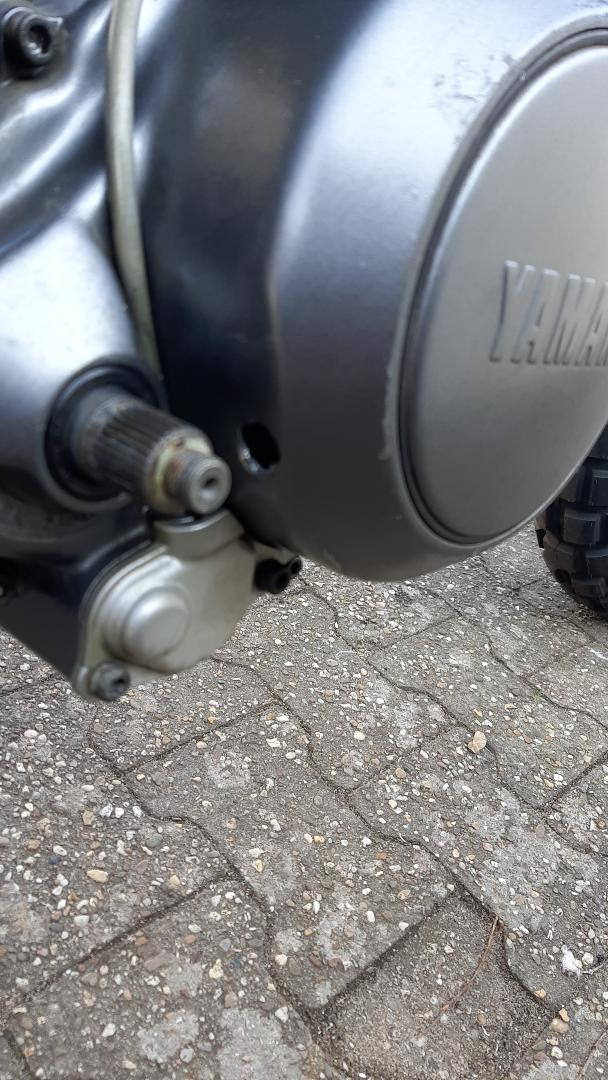

Schraube vom Arm ein Tick zu lang, und ich wunder mich warum der nicht von selbst wieder hoch kommt.... :-(

Klassiker.
Mein Beileid!
Knetmetall.

Das schmerzt. Da gehört kein Loch hin.

Hat schon mal jemand versucht, das Loch mit einem Schälbohrer kreisrund zu machen, um es dann mit einem Gummistopfen zu verschließen?
Vorbeugend kwasi :-) Und besonders auffällig ist es eh nicht.

Das wäre auch ne Idee, habs jetzt wieder zugeschweißt. Mußte feststellen das der Kickerarm den man mir mitgegeben hat nicht wirklich zum Moped passt :-/ Selbst ohne Klemmschraube kommt der ans Gehäuse wenn man voll durchtritt, das sind halt Fehler die man macht wenn man mit der Materie noch nicht so ganz vertraut ist....

Aha. Zeig doch mal den Kicker. Der andere Klassiker ist kicken ohne angebaute Fußraste.
