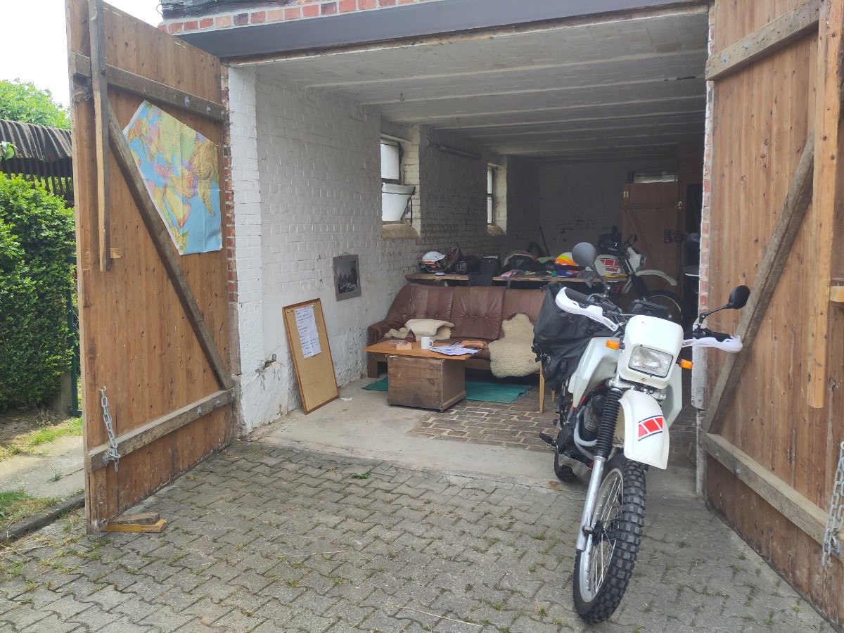

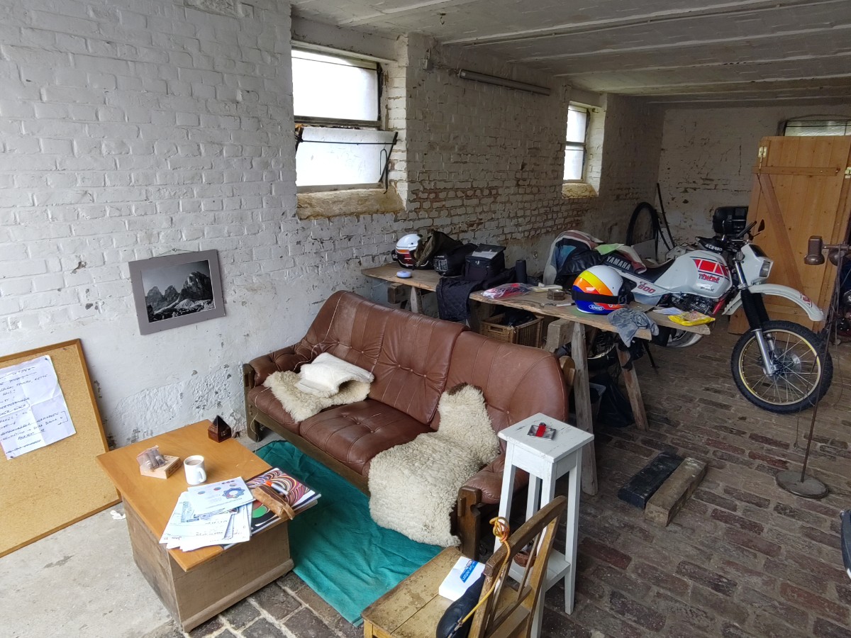

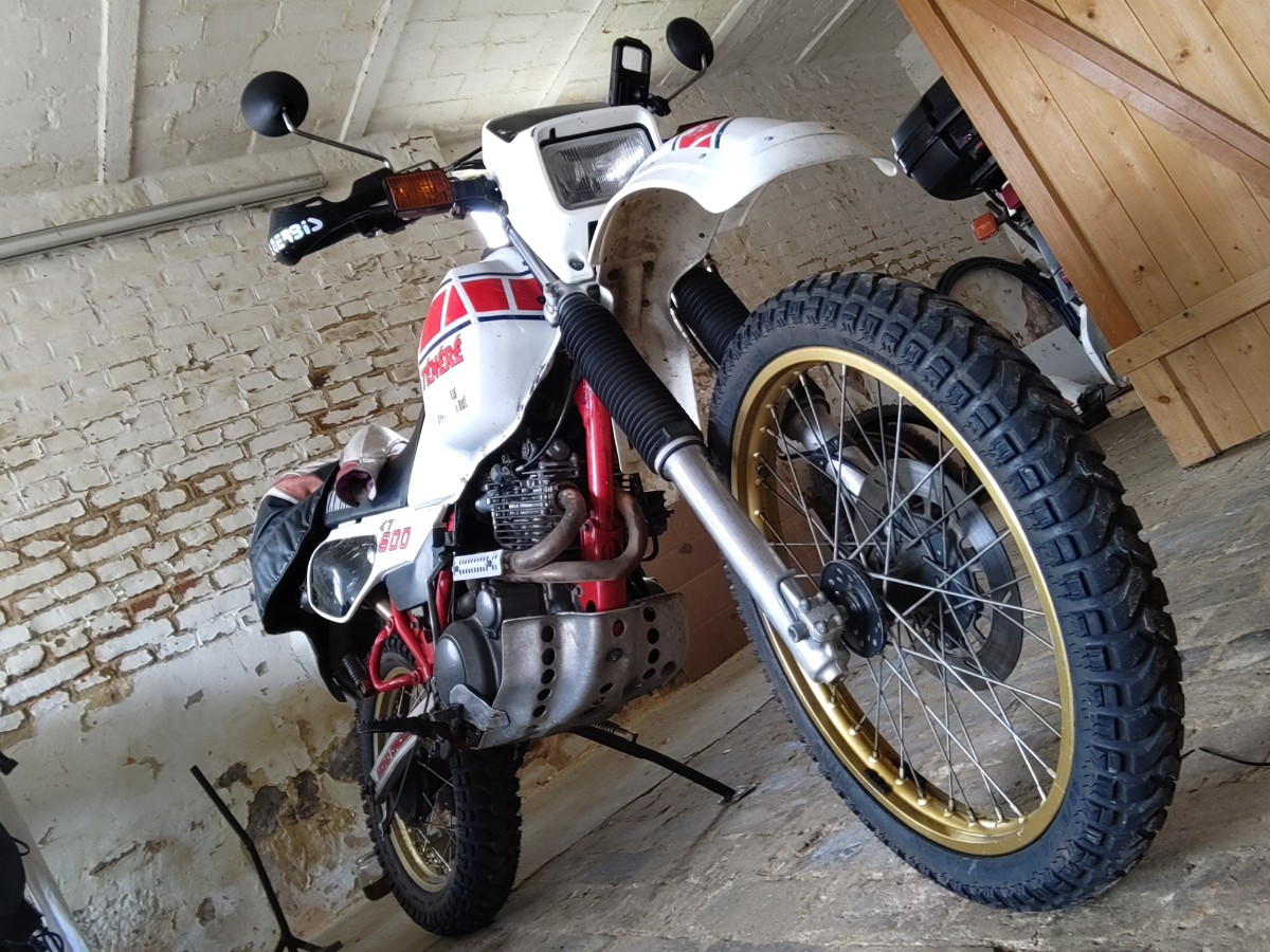

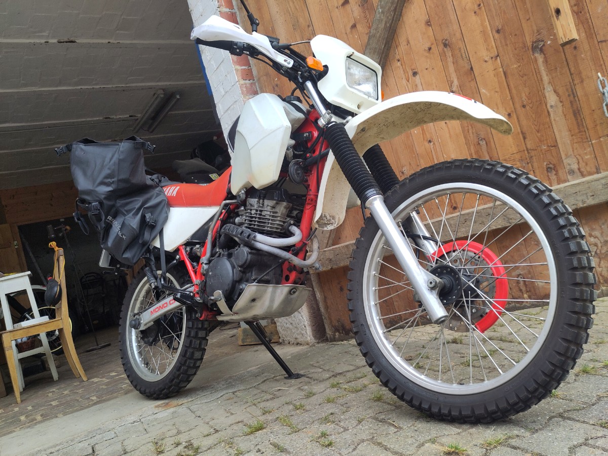

Anderthalb Jahre später sind es zwei Motorräder, die dort hinaus gebracht werden sollen....
Für die letzten Wrenchereien muss zunächst ein kamotes Umfeld gewährleistet werden. Großer Tank auf der 350 aka KISMET, meine 600 aka MURGHOB ist eh top. Fette, Öle (auch die Gabel!) neu, Motoren halbwegs dicht, und eine letzte Runde Motocamping um das Glumpert zu testen - Freitag sollen die Eisen nach Bischkek.
Und dann?
Und dann?
