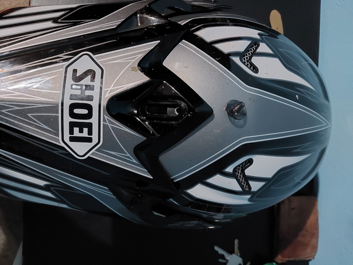

ich habe mir einen schönen Shoei gekauft. Leider hält der Sonnenschutz nicht, bzw schiebt sich ständig hoch.
Dadurch steht der in einem ungünstigen Winkel und verdreht den Helm immer vorne nach oben - obwohl der Helm sehr straff sitzt.
Klassisch oben mit Langloch und mit ner Plasteschraube nur angedrückt.
Die Plasteschrauben halten das nicht, es gibt keine wirklichen Reibflächen. Die Form des Schirmchens passt in einer brauchbaren Sinstellung nicht zur Form des Helmes.
Habe behelfsmässig Schmirgelpapier dazwischen gelegt.
Da ist ab 100 schon gut Kraft drauf.
Da kommt ein LKW entgegen, Windböhe und schon ist das Mistding wieder oben.
Sowas hatte ich bisher mit keinem Helm, selbst mit < 100 Euro Modellen nicht.
Bei meinem halb so teueren Axo sind die Schrauben und Scheiben aus Alu.
Gibts da irgend nen geheimtipp?

Ich bastle mir gerade einen Chip zum einlegen, der das Langloch fixiert und mit der Schraube befestigt wird.
Den kann ich umdrehen und habe dann zwei Positionen - wenns klappt.
Sonst könnte ich nur Schrauben und Unterlegscheiben aus Alu/Stahl suchen anknallen. Dann ist aber die Frage, wie die Gewindeeinsätze gestaltet sind. Kanns die rausziehen?

Die verweißen mich zu dem Händler, wo ich den gekauft habe. Der rät mir zu nem neuen Helm und gibt mir zwei von diesen Plasteschrauben.

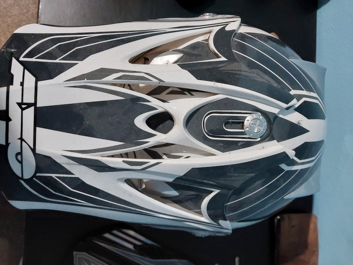

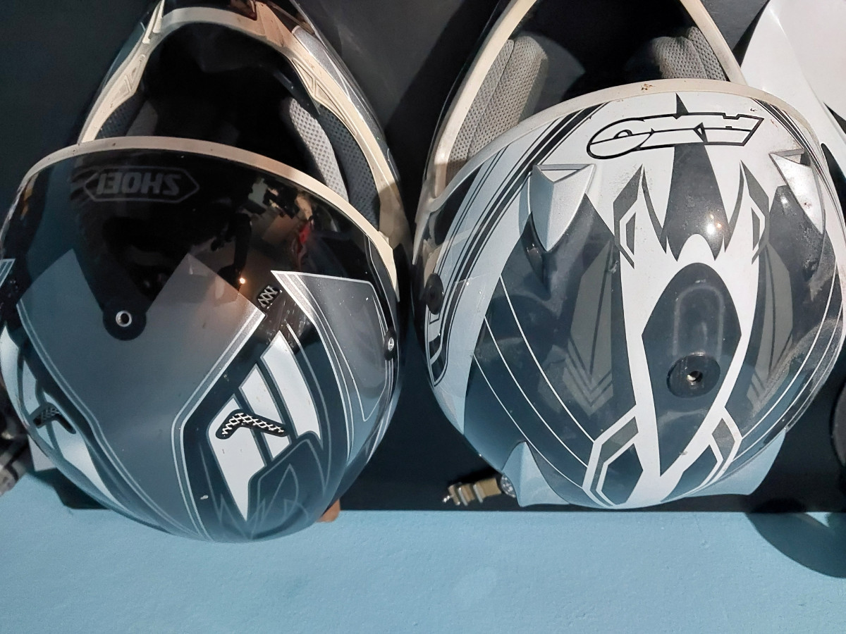

Vergiss es, ich kaufe mir keinen Volvo
Beim Shoei ist um die Schraube harter Kunststoff, der keine Reibung macht.
Was haben die sich dabei gedacht, wie das annähernd halten soll?
Beim Axo ist Gummi drunter und im Schirmchen sind Nupsies, die sich eindrücken - DAS hält.

Ok, ich habe jetzt dünne, doppelseitige Moosgummi-Klebedingens untergelegt.
Das hält recht fest jetzt.
Abwarten...
