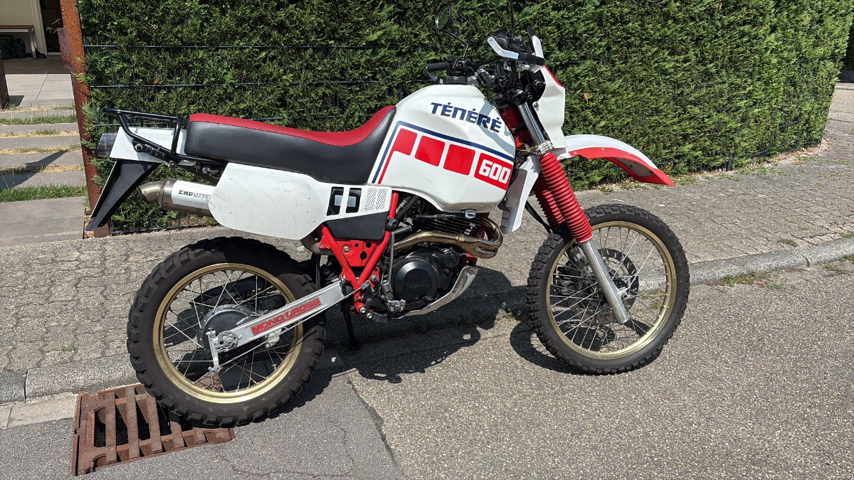

Ich fahre an meiner 1VJ den günstigeren der beiden KEDO Krümmer - tip-top, stabil, sieht klasse aus, da poliert, geht schön nah über den rechten Seitendeckel drüber(größter Abstand zum Benzinhahn)(das war beim Leiro vorher nicht gegeben), passt gut mit dem Arrows Dakar zusammen (ohne Krümmerdichtung).
Foto aktuell, Krümmer 6 Jahre alt, keine Pflege. :mrgreen:
Vielen Dank!
Sieht wirklich super aus.
Der Kedo Krümmer müsste dann ja auch an die 3AJ passen. Ich denke der Tank ist etwas tiefer als bei der 1VJ, aber wenn ich die Bilder vergleiche, sollte genug Abstand zum Benzinhahn übrig bleiben.
