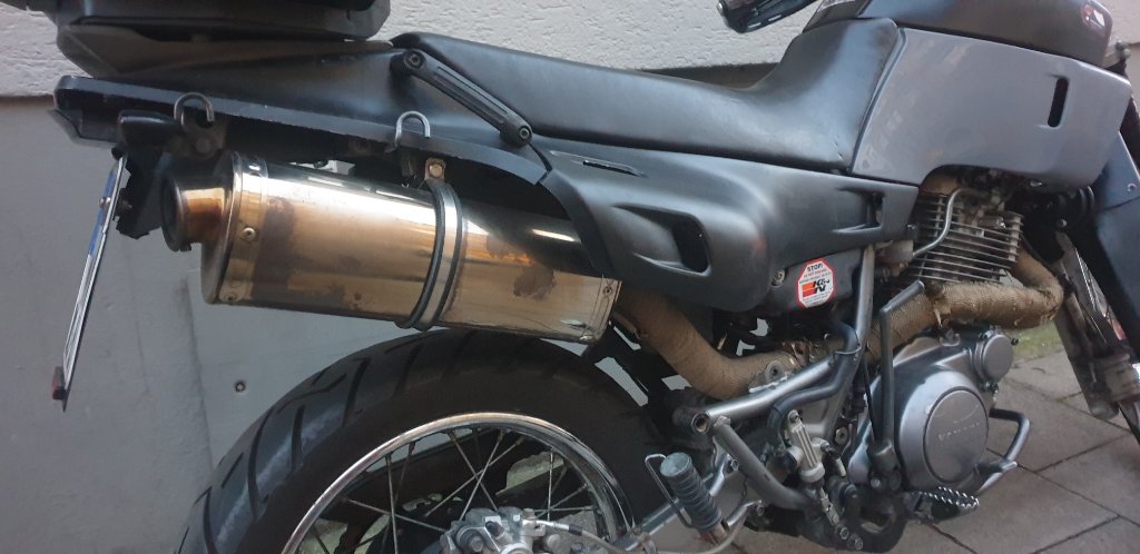

Erst das Wichtigste: hätte jemand von Euch zufällig eine ABE zu dem GPR Auspuff (sh Bild) mit der Nummer 12/2006/120 - die er mit mir teilen würde ?
Sh auch Bildanhang
Hintergrund: vor 2 Jahren erstand ich eine recht schöne, gut erhaltene 3TB mit frischem TÜV, der Preis war auch okay..
Nun wird der § wieder fällig und mir wird klar, wie nachlässig und verwirrt ich damals gewesen sein muss, daß ich - nicht - auf die vollständige Dokumentation geachtet habe....
Ging einfach davon aus: frischer TÜV, wird schon alles eingetragen sein.
Von wegen. Ich muss wohl schon beinahe Hirntod gewesen sein, zumindest gutgläubig und unerfahren (ist mein erstes modifiziertes Bike in DLand)
Glück gehabt, daß nix passiert ist (Unfall/ Kontrolle).
Ich finde zwar eine ABE in Netz - die ist aber leider nur für eine Susi GSR 600
Würde mich total freuen, und wäre entsprechend dankbar, wenn mir jemand helfen könnte.

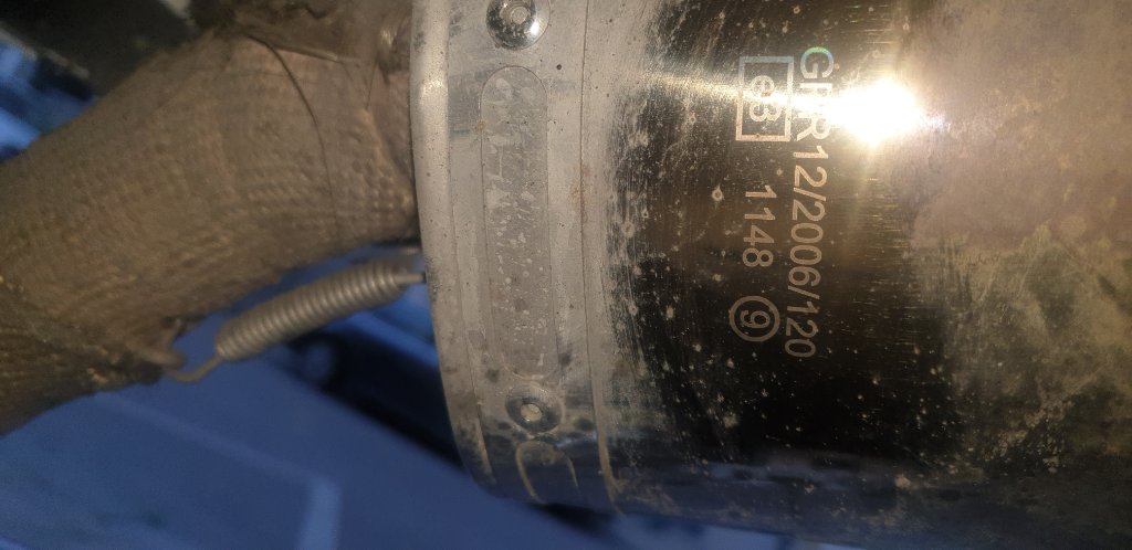

Es gibt keine Mitführpflicht von Papieren, wenn der Endtopf ein E-Nummer hat. Eintragen lassen baucht man den auch nicht.
Aber natürlich muß die Typenbezeichnung des Motorrades mit der hinterlegten Nummer (vermutlich beim KBA) übereinstimmen.
Ich glaube das ist in diesem Fall einfach nur die Nummer E3 1148 9. die wiederum gilt für eine Menge an Fahrzeugen,
