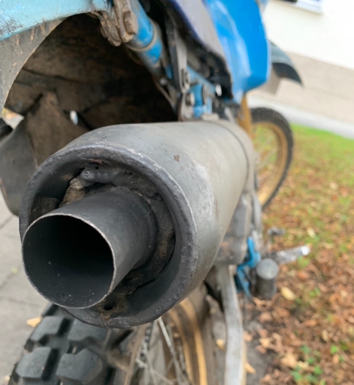

Hallo, hier zur Verdeutlichung ein Bild... Flexen wäre etwas schwierig...
Mannix
Re: Ausgeräumten Endtopf leiser machen
Ich würde den Topf rundum durchflexen, etwa 5 cm vor dem Ende, da wo er noch zylindrisch ist, also von hinten gesehen hinter der so lieblos verschweißten Flöte. Dann siehst Du was da drin los ist und kannst beispielsweise eine Prallplatte einsetzen oder ein gelochtes Rohr.
Wieder zusammenstecken und rundum zuschweißen ist nicht so die Hexerei mit einem Schutzgasgerät, nur vorher checken ob es wirklich Stahl ist (Magnet) und nicht ein Alumantel.
