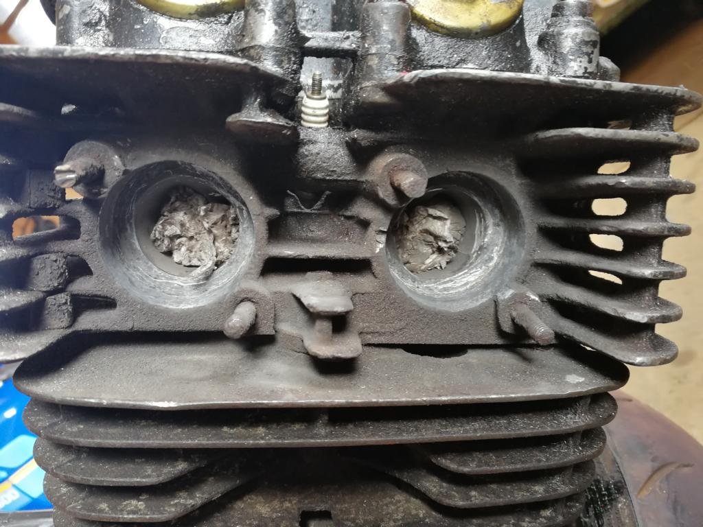

beim Abbauen meines zugegeben stark verrotteten Krümmers sind die Rohre am Ansatz der Endhülsen abgerissen, die Endhülsen sitzen nun noch im Motorblock fest. Ich habe es mit Hitze, Kälte, einem Fräsbohrer und gut zureden versucht, da rührt sich nichts :-(
So was hatte ich bis jetzt noch nicht, hat jemand von Euch einen Tipp ?

Am besten geht es mit Chemie einweichen (Rostlöser), dann den Ring durchtrennen (Dremel mit gewebeverstärkter Trennscheibe). dann mit einem Meissel oder alten Schraubenzieher in den Spalt zwischen Krümmerring und Kopf klöppeln, direkt neben dem Trennschnitt.

Hallo Dozzie
was Du brauchst ist Feingefühl um nicht den Kopf zu beschädigen,
einen wirklich guten Fräser Einsatz für die Bohrmaschine,
einen guten Kaltmeissel für Metall um ab und zu ein paar Schläge in die Stelle wo gefräst wird,
die abgebrochenen Fächerenden sind dermassen fest, das selbst ein guter Rostlöser nichts hilft.
Vielleicht erst gegen den "Schluss".
Sobald man soviel Material rausgefräst hat bis die Wandung fast durch ist, muss man aufpassen das Alu
vom Kopf nicht zu verletzten. Wenn man mit einem grösseren Kaltmeissel dann schräg dagegen hämmert
ist das Teil irgendwann draussen. Wichtig, den Meissel nicht gegen die Kühlrippen halten, die brechen gerne weg :oops:
Nicht aufgeben :mrgreen:
Habe das schon bei drei Zylindern so gemacht.
Grüsse-Urs

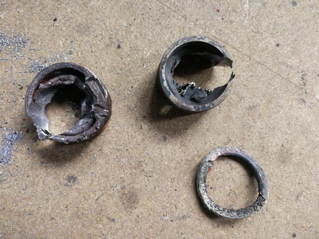

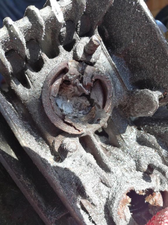

Super Bilder! Genau so geht es - Ring schwächen bzw. durchtrennen, dann ist die Spannung weg und er lässt sich nach innen stückweise aus der Wandung hebeln.
Beiträge: 1086
Re: Krümmerreste im Motorblock
Waren das "Salzwasser-Funde"?

Hab schon mal den Tipp gehört, dass man versuchen soll was anzuschweißen, zB große U-scheibe, dann kann sich durch den Wärmeeintrag das Teil schon lösen, wenn nicht kann man mit dem Zughammer dann mit einem Haken an der Scheibe hantieren.
Vorsicht bei Alu, wenn das zu heiß wird läufts weg, dann ist alles ruiniert.

so, vielen Dank für Eure Antworten, mit Hilfe eines guten Fräsbohrers und dem Auftrennen der beiden im Motorblock verbliebenen Hülsen, hat sich der Rest entfernen lassen :-)
