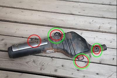

ich zähle 4 Befestigungspunkte:
rot umrandet= am Original
grün umrandet= am Sebring vorhanden
sieht gut aus. Ist das foliert oder lackiert?
Aber wenn man die hintere oben ausser acht lassen kann ist das auch ok.

Ok. Die am Rohr hab ich vergessen. Jedenfalls kannst die hinterste vergessen. Das paßt schon so.
Und es paßt die Originaldichtung.
