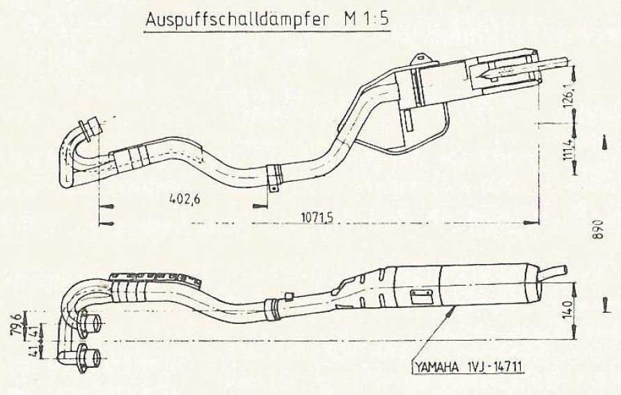

im österreichischen Typenschein ist eine Schnittzeichnung:

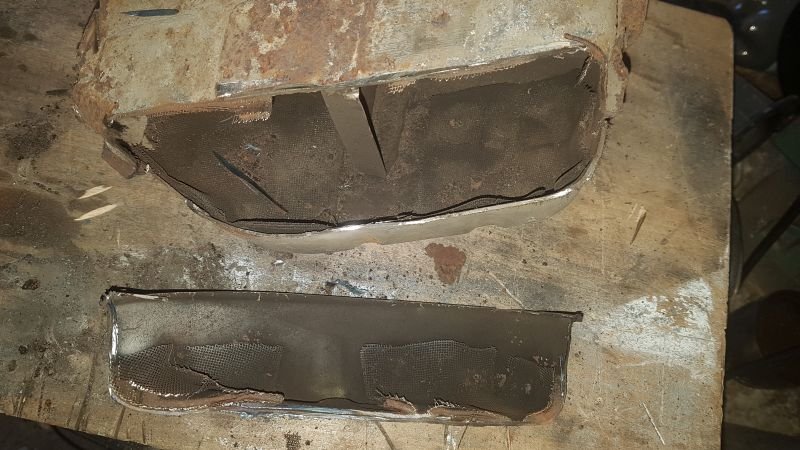

Noch ein Update,
ich hab einen aufgeschnitten.
Von meiner 2RX (500er Schwester der 1VJ, hat aber den gleichen Endtopf mit der Nummer 1VJ-14711-00 )
Der war schon recht fertig - Flöte unterwegs mal eingeschweißt, handtellergroßes Rostloch, Gebrösel innen und ziemlich laut ...
Im Unterschied zu den Fotos auf der vorigen Seite hat der, wie oberhalb auf der Zeichnung, ein Prallblech innen und in den Ecken 5-lagig feinmaschiges Edelstahlnetz punktverschweißt zur Lärmminderung.

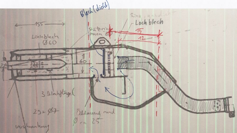

Ich hab den Endtopf entlang der roten Linien quer durchgeflext. Die abgenommene Backe ist da nicht eingezeichnet, dafür aber der Gasstrom:

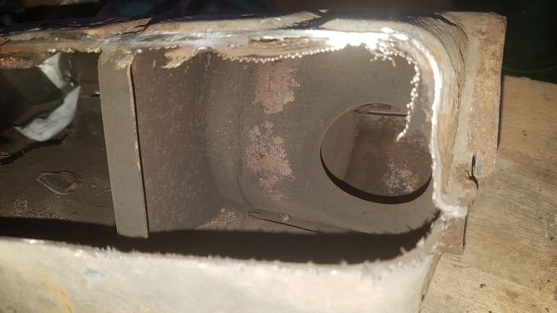

Dann hab ich auf der Innenseite unten eine Backe weggeflext:
Das ist der Blick nach oben, das Loch ist im Endrohr:

Die zugrundeliegende Zeichnung mit Bemaßungen ist ein Gemeinschaftsprodukt aus dem AIA-Forum, Thema Nachbau-Auspuff 34L 43f.
Wulf Peppmöller hat keine Lust, den nachzubauen, leider.

Gewißheit über den Aufbau des Expansionsgefäßes haben wir erst durch motorangs Flex :D
DAS ist Einsatz für die Forschung!
