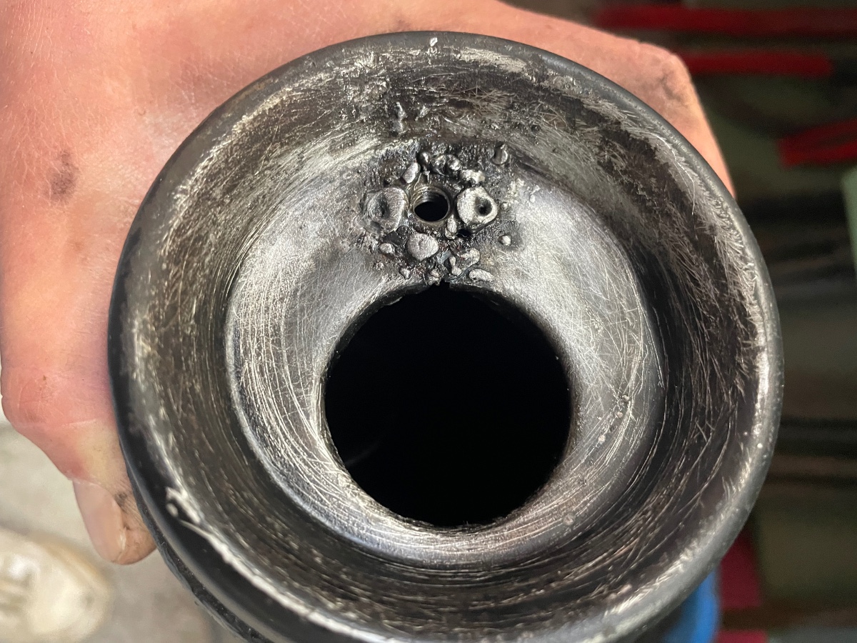

Hallo liebes Forum,
bei meiner neuen 2KF ist am Originalendschalldämpfer leider das Gewinde für den Flöteneinsatz herausgebrochen.
Da ich sie wieder original aufbauen möchte und der Originale Flöteneinsatz wieder an der gleichen Stelle zum Einsatz kommen soll, überlege ich nun wie ich es reparieren kann.
Wahrscheinlich wäre Schweißen die langfristigste Lösung. Leider habe ich in meinem Umfeld keine Möglichkeit derart filigrane Schweißarbeiten durchzuführen.
Ich habe jetzt noch an eine Reparatur mit dem Knetmetall Weicon Titaniun (hochtemperaturbeständig bis +280 °C (kurzfristig bis +300 °C) gedacht. Was meint ihr?

warum nicht ein Blech nehmen, daß genau so groß ist wie der innere "Kreis"
Dann das Flötenloch ausschneiden und dort wo mal die Mutter war ein Loch rein und neue Mutter draufschweißen.
Dieses bleich dann komplett rundum auf das vorhanden Auspuffblech draufschweißen und die Flöt dann da dran..
Bei einem 2mm Blech fällt das doch kaum auf.. und sollte bis zum St. Nimmerleinstag halten.. :D

Vielleicht macht sowas ja auch ein Metallbauer/Schlosser in meiner Nähe. Ich telefoniere nachher mal.
Es soll schon vernünftig werden, sodass man von außen 0,0 Unterschied sieht. Muss ja möglich sein.

Erledigt…
Mutter angeschweißt… hat mit dem Verwandten funktioniert
