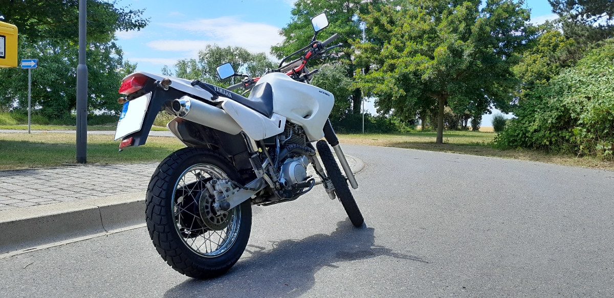

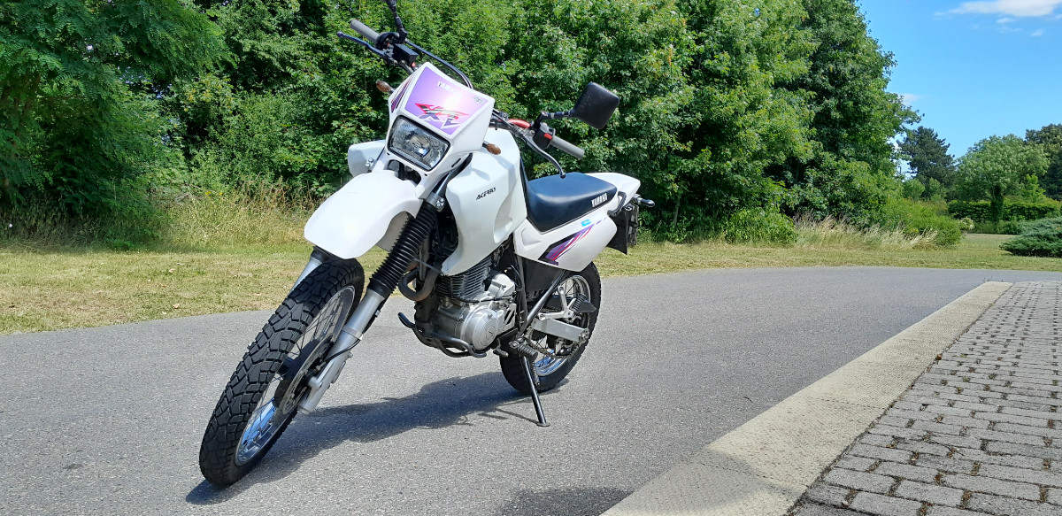

Ich hatte ja noch Bilder versprochen und nun bin ich endlich zum Fahren und fotografieren gekommen :)
Scheint bislang problemlos zu funktionieren und dicht zu sein, habe das gute Wetter für einen erfolgreichen Test nutzen können :)
Lediglich eine Sache in Bezug auf die Auspuffanlage beschäftigt mich noch :D Der Krümmer war ohne Dichtungen am Zylinder montiert. Ich hatte ein paar passende Dichtungen bestellt, aber als ich versuchte diese zu verbauen konnte ich die Befestigungsschellen des Krümmers nicht anbringen (die Gewindestangen dann praktisch zu kurz, um die Mutter draufzubekommen). Also habe ich es zunächst wieder ohne Dichtungen montiert. Es scheint komplett dicht zu sein, aber so ganz geheuer ist es mir ohne Dichtung dort nicht. Ist es bedenklich dies so zu lassen und sollte ich dort noch
Dichtungen einsetzen?

Beiträge: 1755
Re: Montage Marvin Amacal, XT 600 E 3TB
Also wenn die Stehbolzenlänge passt, dann steckt die Dichtung im Zylinderkopf.
Beiträge: 12
Registriert: Do 5. Jun 2025, 16:49
Beitrag von Hans »
Mmh, ich hatte ein paar Threads dazu gelesen, auch von dem Fall, dass die Dichtung übersehen wurde. Deshalb dachte ich genau geschaut zu (zudem mit tuch und bremsenreiniger gereinigt), da war nur eine plane Fläche, keine Dichtung (Kupferring) zu entdecken. Wenn ich es richtig verstehe, dann würde die Länge der Stehbolzen nicht passen ohne eingesetzte Dichtung, also sie wäre zu lang und es ließe sich nicht korrekt montieren?
Beiträge: 1755
Ist es dicht und patscht es nicht? Dann lass es.
Beiträge: 12
Beitrag von Hans »
Ich konnte keine Undichtigkeit feststellen, das scheint zu passen. Was ist mit patschen gemeint?
