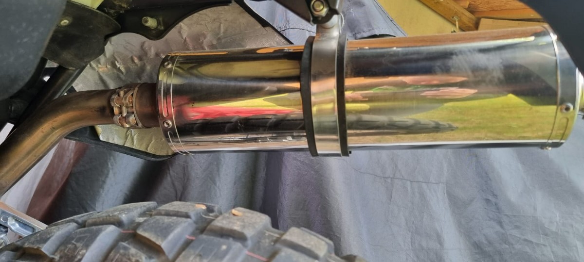

Kann mir vielleicht jemand von euch helfen herauszufinden, was das für ein Auspuff ist ?
Und hat vielleicht sogar jemand Papiere dazu oder eine Quelle, wo ich die anfordern könnte?
Ein Foto meiner XT mit dem Auspuff füge ich bei. Vielleicht kann mir noch jemand sagen, wie ich den Anhang in den Text einfügen kann ? :lol:
Danke schon mal im voraus !

Die Nummer und ein ev. Schriftzug wären hilfreicher.
Beiträge: 803
Re: Suche Hilfe beim Auspuff einer 3TB
Detailfoto vom Auspuff wäre gut - gibt es keine Bezeichnung iwo ?
ganz hübsch das Bike :)

Einen Schriftzug gibt es nicht. Das ist ja u.a. mein Problem ;-).
Weitere Fotos stelle ich morgen gern rein.

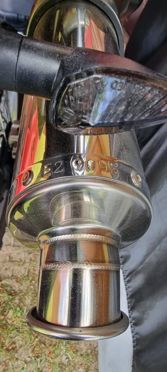

Hier kommen noch ein paar Bilder.
Einen Schriftzug habe ich nicht gefunden.

Die Schlagzahlen sind schon recht groß ;)
Und die rissige Gummimanschette sieht seltsam aus. Wünsche aber trotzdem viel Erfolg bei der Suche.
Beiträge: 1699
Nennt sich Motad Venom.
Und den gibts sehr wohl mit ABE. Ob für dein XT Modell habe ich jetzt nicht rausgefunden. Sollte der TÜV aber in seinem Archiv finden.
Googel selber mal nach der Nummer bzw. dem Modell. Da findet sich viel.
