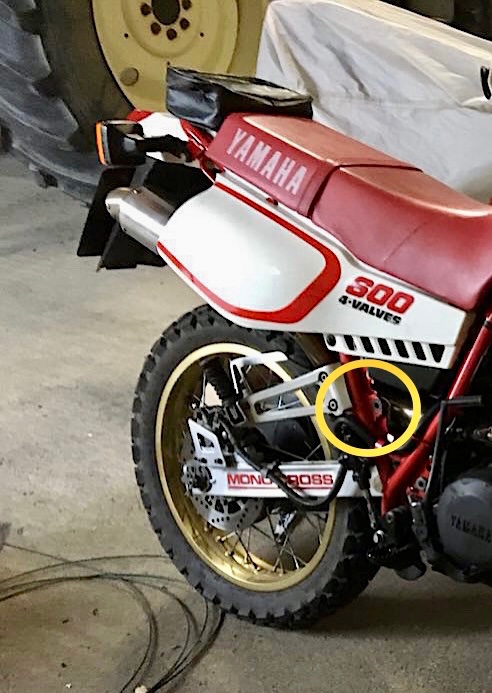

Achtung bei Kombination mit YSS.
Unter Umständen auch ein Problem beim Serienfederbein, je nach Ausnutzung des Federwegs.
Markus_w
Beiträge: 83
Wohnort: Hattingen
Re: Welcher aktuell erhältliche Endtopf ist sinnvoll für die 1vj
Beitrag von Markus_w »
IronChris hat geschrieben: ↑
Mi 28. Jun 2023, 22:20
Das Problem existiert doch aber nur bei der Scheibenbremse, oder?
Gruß Markus
IronChris
Beiträge: 336
Beitrag von IronChris »
Jep, stimmt! Sollte so sein :)
