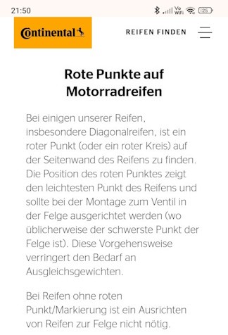

Bei Conti habe ich gestern Abend das gelesen ...
nur so als Ergänzung zum Dokument. Ich habe nämlich für meine Africa Twin den nächsten Satz Conti TKC 70 schon hier liegen. Keine roten Punkte auf Vorder- oder Hinterreifen zu sehen. Nur das Barcode - EAN - Label ist drauf.
