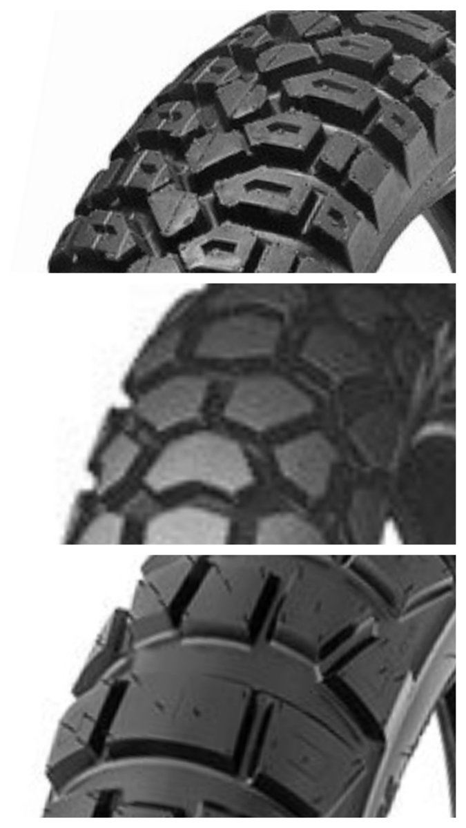

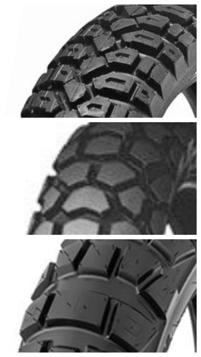

... bin inzwischen etwas schlauer. Aktuell sind aus meiner Sicht ohnehin nur noch 3 geeignete Reifen mit Zoll-Kennzeichnung auf dem Markt:
- Mefo Explorer MFE99 72T TT
- Dunlop K850A 63S TT
- Bridgestone Adventurecross AX41 62P TT M+S
Welchen würdet ihr empfehlen, bzw. welcher ist am ehesten fürs Gelände geeignet? Oder gibt es evtl. doch noch andere Alternativen?

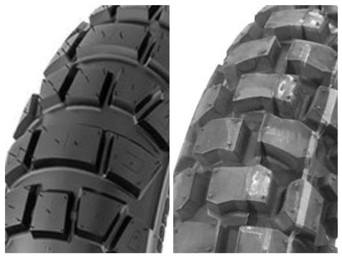

Den AX41 habe ich auf der TTE nun im dritten Satz drauf. Hält bei überwiegendem Straßenbetrieb rd. 8000 km.
Auf Schotter hervorragend, auch im Dreck und auf feuchter Wiese gut. Auf der Straße bei Trockenheit und bei Nässe richtig gut, nur halt mit deutlich zu vernehmendem Abrollgeräusch (wie alle Zuckerwürfel-Reifen).
Der TW ist im Vergleich zum AX etwa wie der Metzeler Rille 12 gegen den heutigen Roadtech01. Da liegen fast 30 Jahre Entwicklung dazwischen ...
