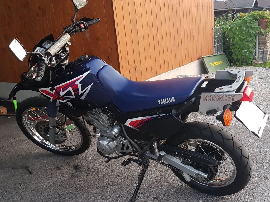

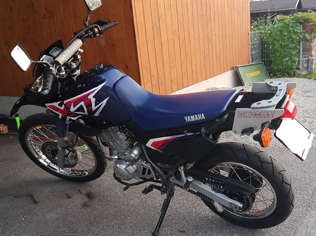

Hi!
Der Vorbesitzer meiner 3TB hat auch Straßenbereifung aufziehen lassen... was mir absolut nicht gefällt auf einer Enduro..
Wenn dann SuperMoto aber auf die großen schmalen original Felgen muss ein wenig Profil drauf finde ich...
Derzeit habe ich den noch drauf ( Conti Trail Attack 2) in 120
fährt sich nicht schlecht aber schaut meiner Meinung nicht gut aus.
Diese Saison bleibt er noch... dann kommt der Heidenau K60 Scout drauf.. der passt meiner Meinung optisch gut und hat gute Eigenschaften auf der Strasse laut vielen Usern hier.
Anbei ein Foto mit dem Conti Straßen Lutscher
