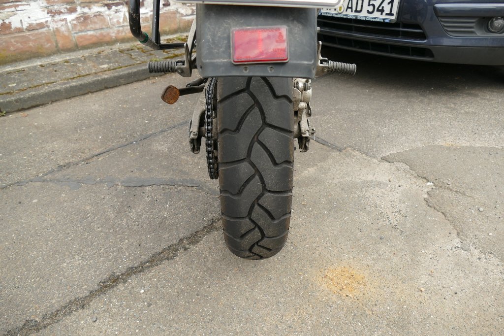

Hallo Zusammen,
man/n soll ja nicht negativ beginnen, aber zum Jahrestreffen bin ich gerade per PKW in Irland unterwegs, echt schade.
Meine Thema :
ich habe den Eindruck gemäss eines dunklen ' Streifens ' links in Fahrtrichtung, dass sich mein Hinterreifen einseitig abfährt !?!
siehe Foto
Reifendruck ist geprüft, passt.
Vielleicht kennt jemand das Phänomen oder hat einen weiterführenden Tip für mich und das Forum.
Danke vorab und gute Woche noch,
der Siegfried

Dass links gerne mehr abgefahren wird, ist klar: bei Rechtsverkehr hat man 1. in Linkskurven einen weiteren Weg und 2. ist bei vielen die psychologische Bereitschaft, sich mehr reinzulegen, größer, weil man eine bessere Sicht und mehr Platz hat.
Re: Hinten einseitiges Abnutzen
Kreisverkehr !

Hallo Männers,
danke sehr !
Ich nehme das jetzt erstmal als 'Entwarnung' und werde weiterhin beobachten.
Euch allen "Gute Fahrt" und schöne Osterfeiertage
der Siegfried
Moin!
Du hast ja rechts und links vom "Angststreifen" nicht gefahrene Stellen, die sollten so ungefähr gleich sein.
Was es ja auch ist.
Probier doch mal, ob sie freihändig geradeaus fährt.
Wenn nicht, könnte es an einem "semi-geraden" Hinterradeinbau liegen.
Diese Kettenspanner und das Gerödel hat alles Spiel, nur weil rechts und links die Excenter gleich stehen heißt das noch lange nicht, dass das Hinterrad gerade läuft.
Muss aber wirklich eben sein, die meisten Straßen fallen seitlich ab und dann zieht die Maschine natürlich zur Seite.

Wenn Du Autobahn-auf- und -abfahrten regelmäßig und sportlich fährst, kriegst Du sowas auch. Ich hatte da mal ein Moped für ein Jahr Fahrt zur Ausbildungsstelle benutzt, wozu ich drei Auf- und Abfahrten zweimal täglich befuhr, eine davon eine richtig schnelle 270°-Kurve. Am Jahresende waren links noch die Nopperl am Reifen, rechts war er profillos
