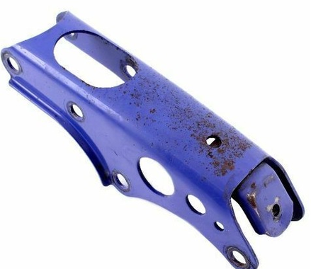

Du musst den angepunkteten halter bei der Motorhalteng entfernen.
Das Loch für die Aluschüter ist schon da.
Ich habe es damals im eingebautem Zustand mit nem Meissel weggekloppt. :mrgreen:
Würde ich heute natürlich eleganter machen.
Halter xt .png (178.68 KiB) 1574 mal betrachtet

Achso! Das heißt ich kann dann gar nicht mehr zwischen Orginal und 43F Aluwanne hin und hertauschen.
Re: Zuordnung Unterfahrschutz / Motorschutz
Verfasst: Di 22. Sep 2026, 11:34
von IXTEneu
Man könnte die Lasche entfernen.
Dann so verlängern, dass man sie dann anschrauben kann, in dem vorhandenen Loch.
Ist natürlich nix, wenn alle Original bleiben soll.
Oder einen 2ten Motorhalter besorgen.
Wer mir zu viel Geschraube beim Wechsel.
(Motor entlasten, Schrauben in der richtigen Reihenfolge usw.)
