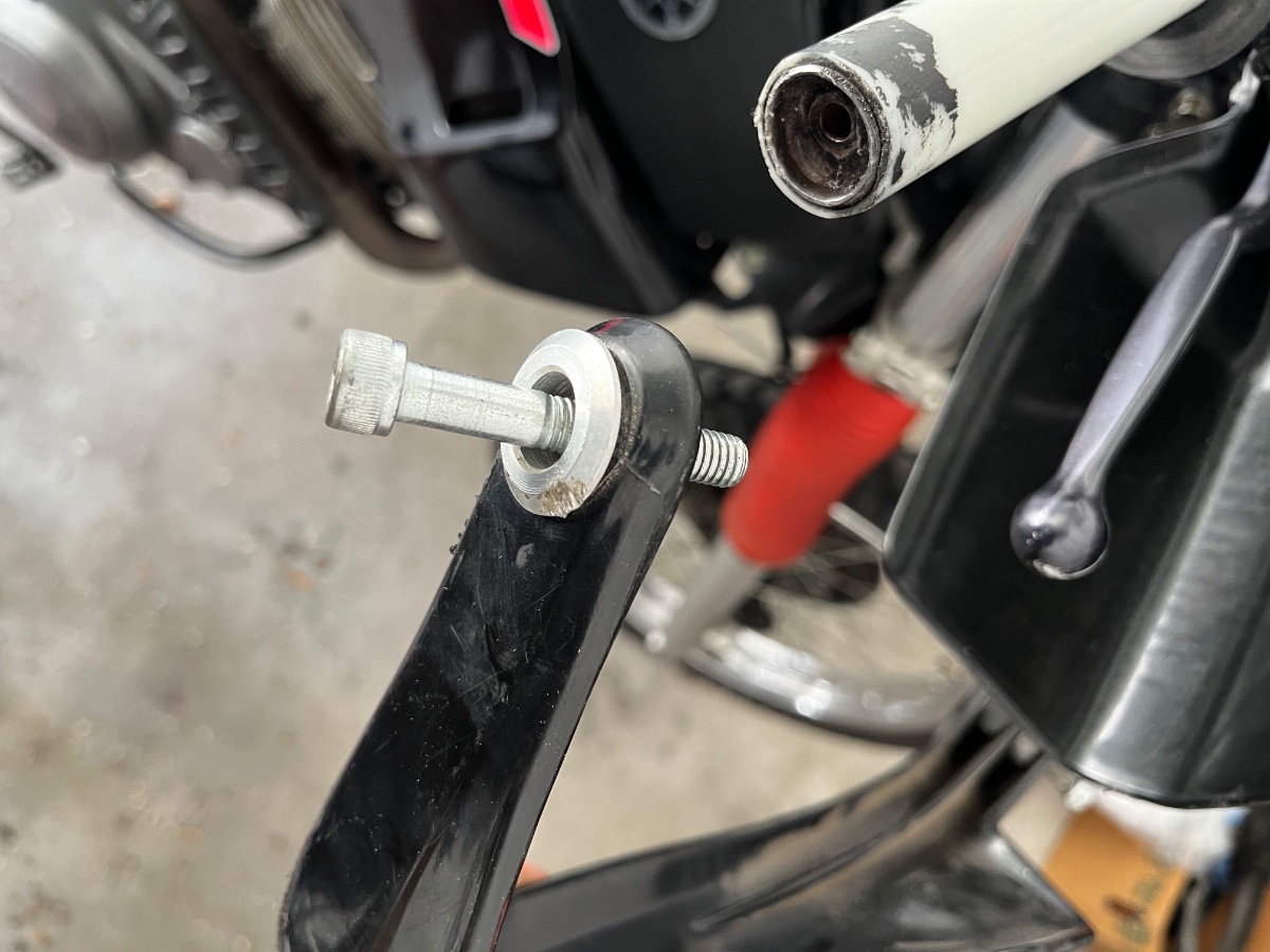

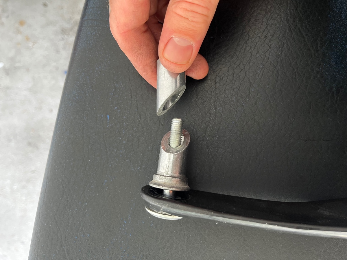

Ich habe mir bei Motoritz aus rein optischen Gründen andere Handprotektoren als die originalen geholt. Nun habe ich leider festgestellt, dass der Lenker ein M5-Gewinde besitzt, die Schraube der Protektoren jedoch M8 hat. Zusätzlich war eine Art Gegenlager (silberfarben) dabei, bei dem ich nicht weiß, wofür es gedacht ist.
Hat jemand einen Tipp für mich? Ich werde im Baumarkt nach einer passenden Schraube suchen, allerdings müsste der Schraubenkopf die gleiche Größe behalten.

Sieht nicht aus wie der originale Lenker.
Der Handschutz wird normalerweise über die beiden silbernen Teile im offenen Lenkerrohr geklemmt.
Von M5 auf M8 gehen?

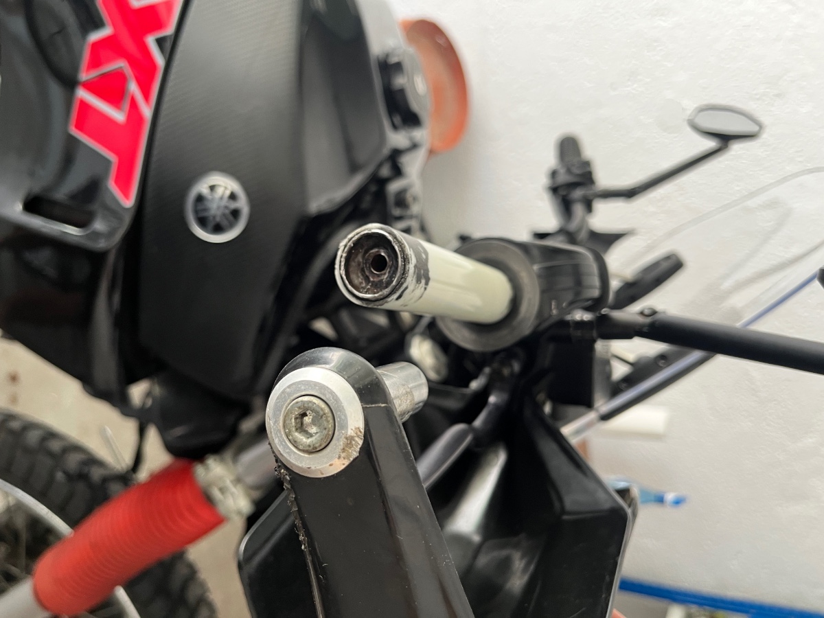

Kann es sein, dass im Lenker der Rest von einem anderen Protektor steckt?

@Lindi: Na das wäre ja was :D Ich kann mal vorsichtig versuchen, das Gewinde rauszukloppen.
@Straßenschrauber: meinst du, das Gewinde auf M8 aufbohren?

Kernloch für M8 bohren, Gewinde schneiden.
