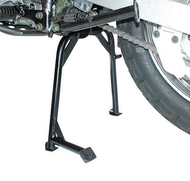

SW Motech bietet einen Hauptständer für die XT ab Bj 1990 an, aber vom Design kann man sich was abgucken wie so ein Hebel positioniert sein / aussehen könnte:
hat das schonmal jemand gemacht ?

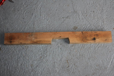

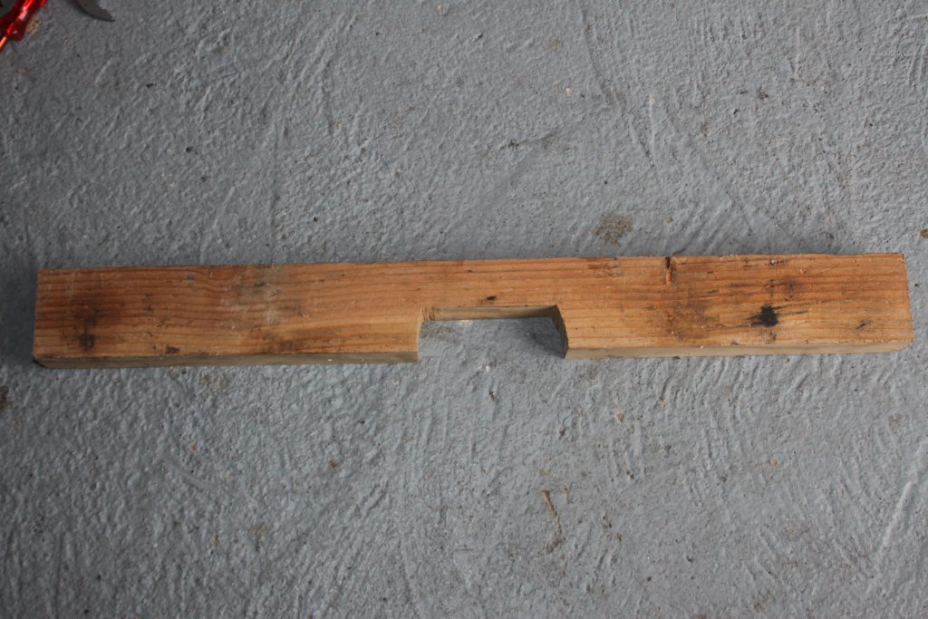

ich habe mir diesen Buzzeti Ständer vor etwa 31 Jahren an meine XT (2kf) gebaut. Die Gute hatte übrigens vergangenen Dienstag ihren 33. Geburtstag, exakt am gleichen Tag, wie auch meine Frau...die geringfügig älter wurde :D Ja, es benötigt etwas Kraft beim Aufbocken, aber wie ich finde, nicht zu übermäßig. Ich habe mir dann irgendwann in den 90ern ein Vierkantholz aus Douglasie (Zwanzig Jahre meines Lebens habe ich als Forstwirt gearbeitet), zurechtgesägt. Dieses nehme ich wenn die Kette gepflegt, oder ein Rad Aus- Einbau ansteht. Das Holz ist 70cm lang, 4cm stark und 7,5cm breit. Ich fahre mit dem Hinterrad in die Aussparung und stütze dann die XT auf dem Balken ab. Das Rad ist dann weit genug vom Boden weg um alle Wartungsarbeiten bequem durchführen zu können. Dann allerdings ist tatsächlich ein erhöhter Kraftaufwand nötig, um das Motorrad auf den Ständer zu stellen. Zusätzlich habe ich, natürlich in Rücksprache mit dem TÜV, vor etlichen Jahren schon, den Seitenständer entfernt. Ich brauchte ihn schlichtweg nicht mehr und zusätzlich zum Buzetti noch so ein "Anhängsel" am Motorrad, war mir einfach zuviel. Ich habe es auch bis dato nicht bereut.
