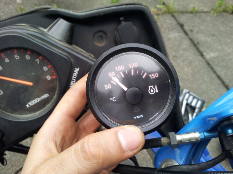

Ich habe heute meine Racimex Öltemperaturanzeige durch die von VDO ersetzt.
Dafür habe ich folgenden Temperaturgeber benützt:
http://www.ezt-autoteile.de/VDO-Sensore ... 35473.html
Und folgende Anzeige:
http://www.ezt-autoteile.de/VDO-Zusatzi ... 51685.html
Jedenfalls gibt es dort eine Warn-LED. Ich würde gerne diese auf eine bestimmte Temperatur einstellen. Wenn ich das richtig verstanden habe, müsste man dort ein bestimmten Widerstand einbauen, damit bei einer bestimmten Temperatur die Warn-LED leuchtet.
Bei welcher Temperatur sollte die Warn-LED leuchten? Ich dachte da so an 125°C. Könnte man dies dann auch mit einem Ölkühler koppeln, der dann anspringt? Bzw. was für Ölkühler gibt es denn so? Weil ich könnte mir gut vorstellen, dass die Ténéré im Nahen Osten bestimmt ziemlich heiß wird.
Hier ein Foto von der VDO-Anzeige:
Vielen Dank! :-)

Für den Ölkühler gibt es Thermostate, die ab einer gewissen Temperatur aufmachen, also dann das Öl durch den Kühler laufen lassen.
Wie das mit der Anzeige geht, habsch keine Ahnung.

125 °C klingt gut.
Das ist die Anzeigetemperatur an der Ablassschraube bei der ich meine Tenere zum Abkühlen abgestellt hatte. Der Motor hat durchgehalten, es war nur 2x nötig, einmal ziemliches Gekraxel bei Rückenwind und einmal wilde Sandgraberei im Erg Ubari ...
Ich hatte da mineralisches 20W-50 drin.

Man sagt dass je nach Öl der Ölfilm ab 120 ° abreißen kann. Würde da lieber auf Nummer sicher gehen und ein paar Grad früher warnen lassen, wenn man das so genau mit dem Wiederstand hinkriegt...
Habe an meiner 34L zum Glück orginal einen Kühler dran. Den habe ich aber mittels Lockhard Thermostat gekoppelt, macht ab ca. 67° schrittweise bis 75° auf.
Würde ich Dir beim Einbau eines Ölkühlers auch empfehlen um die Warmlaufphase nicht zu verlängern.
Habe noch einen schönen Ölkühler Modell Paris/Dakar mit Lima Deckel, paßt aber leider nur an eine xt500/ sr500.
Warum hast Du den Racimex ausgebaut? Hast Du zufällig noch die Anleitung wie man den anschließt? Habe nämlich auch einen dran, aber außer der Beleuchtung funktioniert der nicht. Weis nicht ob er hin ist (Gebrauchtteil) oder ob ich ihn falsch angeschlossen habe.
