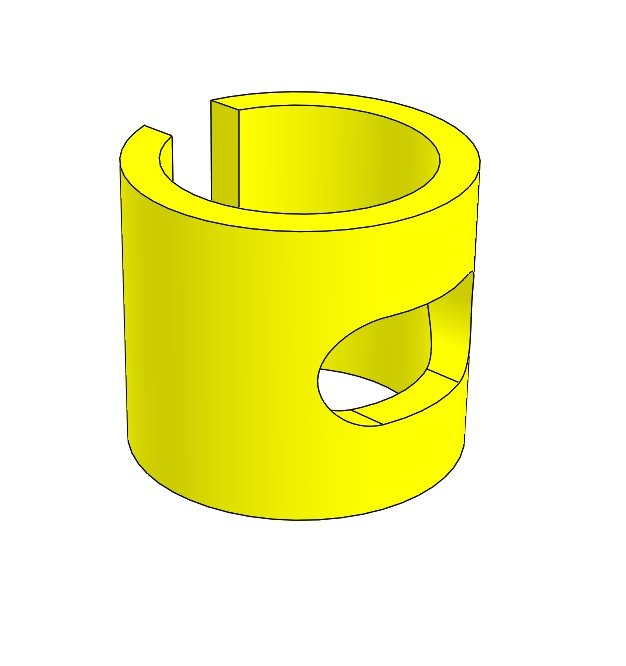

Da hast du wohl recht, Hans. Vor lauter malen den Sinn vergessen ;-) wie peinlich
So dann eher im Original. Geht aber hinterher nicht mehr drüber. Es sei denn, man kanns aufziehen, es war recht elastisch für eine Kunststoffbuchse.
Nachtrag: oh ich hab sogar beinahe die Farbe getroffen, was'n Zufall.
Vielleicht passt's dann ja wieder mit den Shimanozügen, die gibts mit Tonnenförmigem Nippel (Bremse) und mit Birnenförmigem Nippel (Rennradbremse). Das Gegenstück muss man dann Schrauben oder Löten. Meiner Erfahrung nach halten die Birnenförmigen Lötnippel ganz gut und der Zug lässt sich unten auch schön ablängen.

Kann man sich da nicht was ausdenken, damit man die Buchse noch nachträglich über den Nippel bekommt. Mir ist das Ding verloren gegangen…
Drucken wäre doch cool, mit versetztem Schlitz zum Einfädeln, damit es auf dem Nippel bleibt…?

ich probiers mal aus... Du darfst dann die Prototypen testen

Ich habe den originalen Nippel von meinem Ersatzzug nehmen müssen - der wurde "angechlitzt" ist aber echt ein mieses Kunstoffstück und verrutscht jetzt gerne im Zubehörhebel (der viel besser ist als der originale...)

Nimm aber was Gleitfähiges, Druckfestes. POM wär halt fein oder HDPE...

Aus Interesse: was für einen 3D-Drucker hast du denn privat zur Verfügung ? :)

Ich benutze einen fertig gelieferten Anycubic Mega X, Bauraum etwa ein 30cm-Würfel.
So weit weg vom Makerbot Ultimaker ist er gar nicht, wenn man sich dann eine ganze Weile mit ausseinander setzt - mal abgesehen vom Preis.

So eine Hülse kann man aber auch leicht drehen und fräsen....
