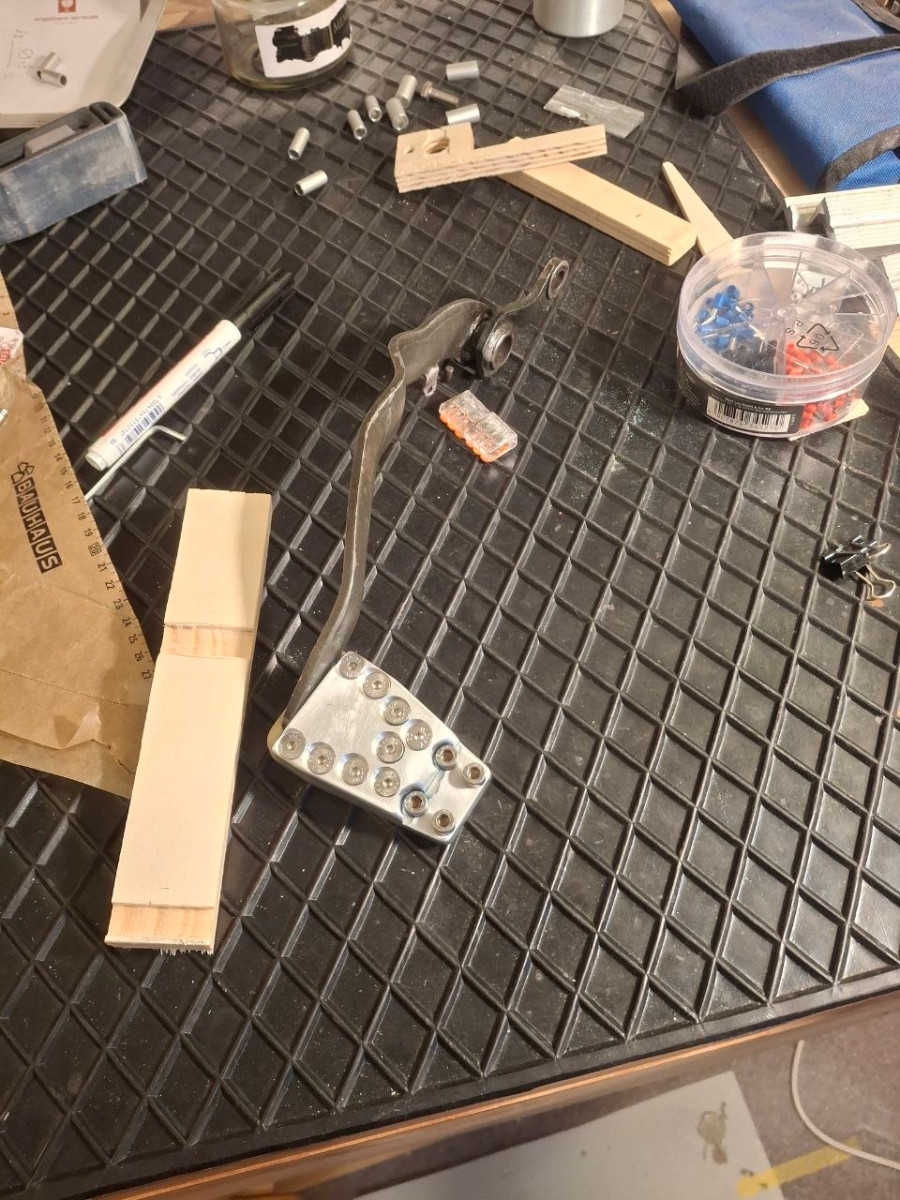

Ich habe mir die Fußrasten in der "-30mm low / -20mm back" Version bestellt. Leider habe ich jetzt das Problem, dass ich nicht mehr anständig an den Fußbremshebel komme. Der Schalthebel sitzt weiter außen, deswegen komme ich an diesen gut dran. Was würdet ihr empfehlen? Den Bremshebel verbiegen, oder die Fußrasten auf Standardhöhe umschweißen? Den Bremshebel zu verbiegen wird bestimmt nicht ganz einfach, da der in sich noch mal gewölbt ist. Sorry für die unscharfen Bilder. Ich habe das auf dem Display nicht bemerkt.

Es gibt doch für allerlei Mopeten "Bremshebel Verbreiterung" Produkte. Gurgel mal danach.

Danke für den Vorschlag. War eigentlich naheliegend, aber ich habe nicht dran gedacht. Hab im Internet ganz viel Inspiration gefunden. Ich habe hier noch eine 8mm Platte 6060er Aluminium. Damit werde ich etwas bauen, dass den Hebel von oben und unten umschließt. Dann muss ich an dem Hebel nichts verändern, wie z. B. bohren.

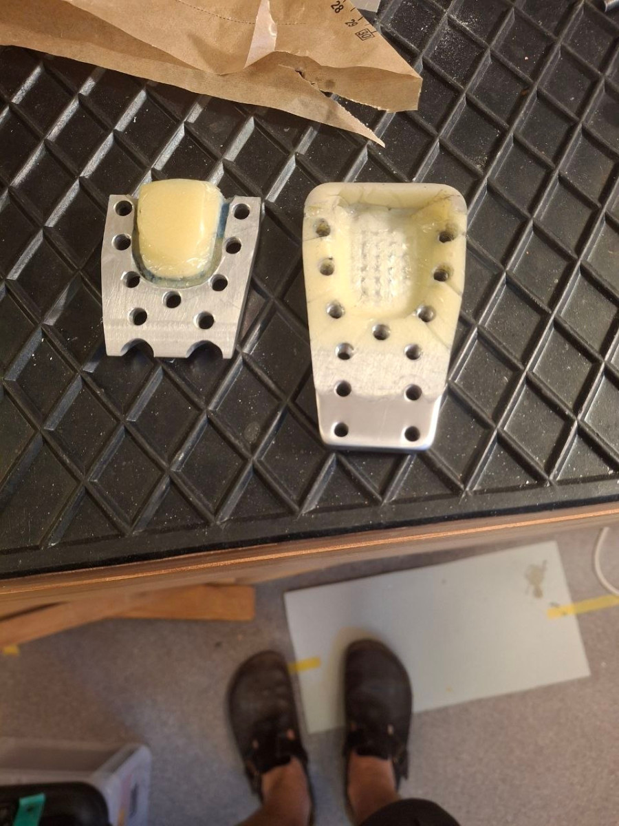

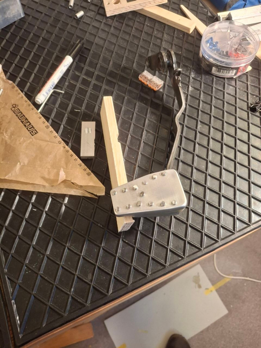

ich habe mir eine Fußbremshebelverbreiterung gebastelt. Ich habe dafür zwei 8 mm Aluminiumplatten verwendet. In diese habe ich die Form die Bremshebels grob eingefräßt. Die Hohlräume habe ich dann mit Epoxy verfüllt. Die Schrauben schauen aus der Oberseite 2-3 drei Millimeter heraus. Das soll etwas mehr Grip geben. Vor dem Zusammenbau habe ich den Bremshebel eingefettet, um versteckte Korrosion zu unterbinden. Das Gewicht beträgt ca. 120 Gramm.
