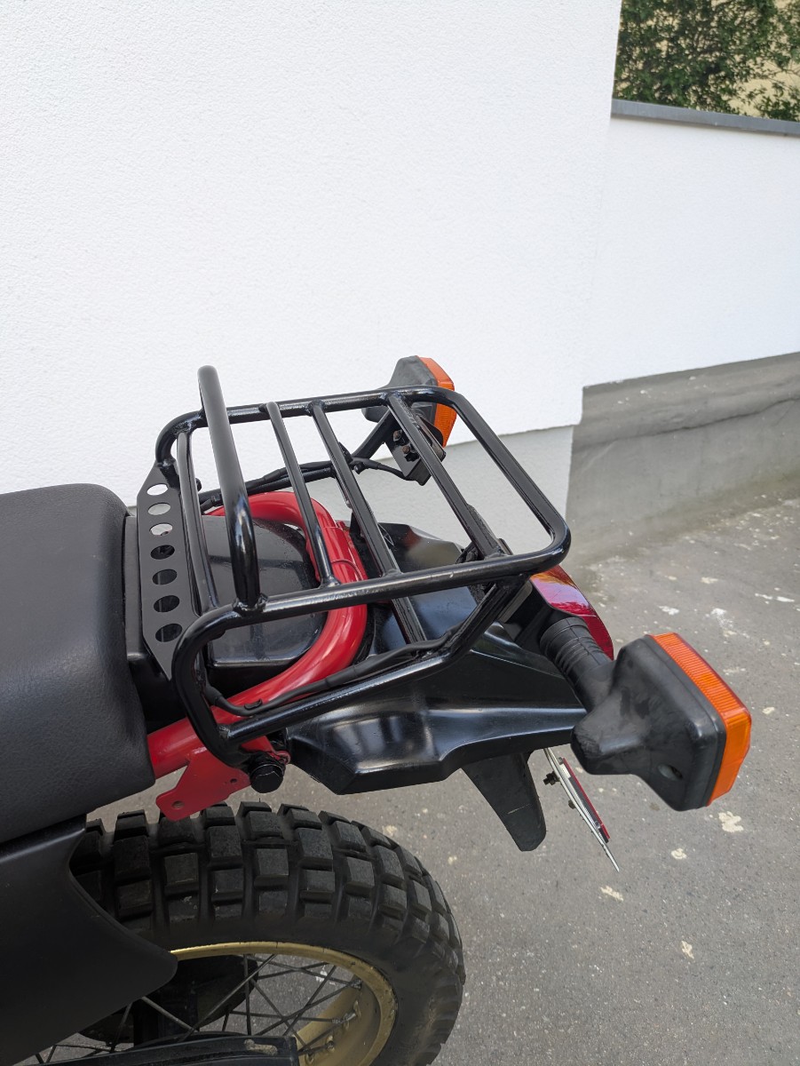

Guten Tag zusammen,
nachdem ich mir vor ~8 Jahren meine XT gekauft habe und dabei auch gleich den originalen (?) Gepäckträger dazu bekomme habe, habe ich mich vor Kurzem entschlossen diesen endlich mal anzubauen, da er mir bei einer kleinen Reise glaube ich schon behilflich sein könnte.

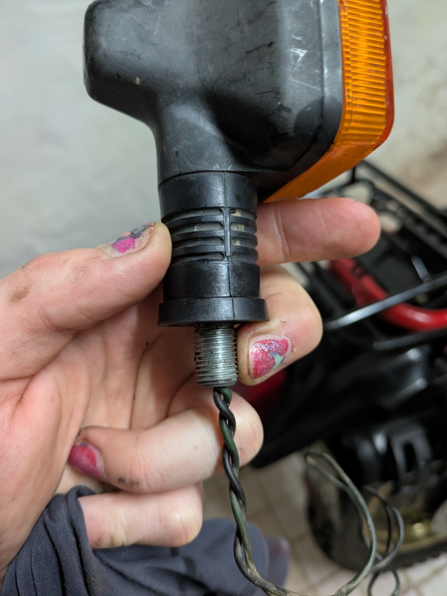

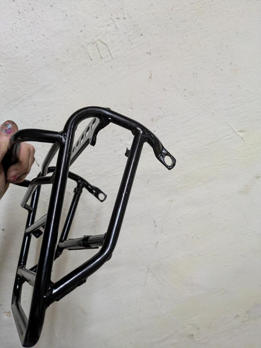

Also abgeschliffen, Roststopp und RAL 9005 drauf (siehe Bild) und vorhin versucht einzubauen. Daran gescheitert, dass die Schraube der Blinker (siehe Bild) leider zu kurz ist, wenn auch noch die Distanz durch den Gepäckträger hinzukommt. Es kommt innen einfach nicht genug Gewinde durch, um noch ordentlich zu kontern.
Was würdet ihr hier machen? Gibt es eine Möglichkeit die Schraube zu verlängern/auszutauschen? Oder ist der einzige Weg neue Blinker mit längerer Schraube?
Vielen Dank!
Vielen Dank!

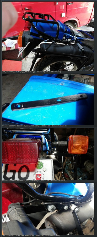

Hallo, die hinteren Blinker werden ja an den Platten hinten am Gepäckträger befestigt - auf beiden Seiten mit Metallplatte und Gummipuffern. Die müsstest Du dir besorgen, vermutlich gibt es sie nur noch gebraucht. Oder halt was in der Art basteln...

Hey Mannix,
ohhh, okay, verstehe! Hatte eigentlich gehofft, dass ich die Blinker trotz Gepäckträger dann dort an der Seite lassen könnte, anstatt die Kabel dann da am Träger zu verlegen. Außerdem schränkt das den Gepäckträger ja auch so ein bisschen ein, da die Blinker dann so nah dran sind und Taschen vermutlich kaum überstehen können.
Hast du noch eine andere Idee? Lässt sich die Schraube in den Blinkern irgendwie austauschen?

Hi,
das mit Schraube tauschen würde ich nicht versuchen: diese sind ins Gummi eingegossen. Wenn Du das austauschst (abgesehen von der Verfügbarkeit einer entsprechend hohlgebohrten, verzinkten "Gewindestange") hast Du an dieser Stelle einen Dauerspaß des dauernd sich drehenden Blinkers.
Wie der Mannix schreibt, gehören da zwei abgekantete Bleche hin. Bei mir fehlten sie auch und ich habe sie nachgefertigt und lackiert. Allerdings an eine Tenere.
BTW ich würde die verdrillten Kabel entkutzeln, dann leben sie länger. Ideal ist, beiden Kabel einen Schrumpfschlauch überzuziehen, der bis in die Bohrung reicht, dann mit Feuerzeug schrumpfen. Dann scheuern sie sich nicht so leicht an der Kante auf.
natürlich stehen sie nach hinten über, das aber wegen meinen Koffern. Musst Du ein wenig tüfteln.

Ah okay, jetzt versteh ich’s. Es gibt Schraubenverlängerungen, allerdings hast Du da das Problem, dass die nicht hohl sind (also ich habe jetzt auf die Schnelle keine gesehen). Du müsstest die also aufbohren oder das innenliegende Kabel anders verlegen.

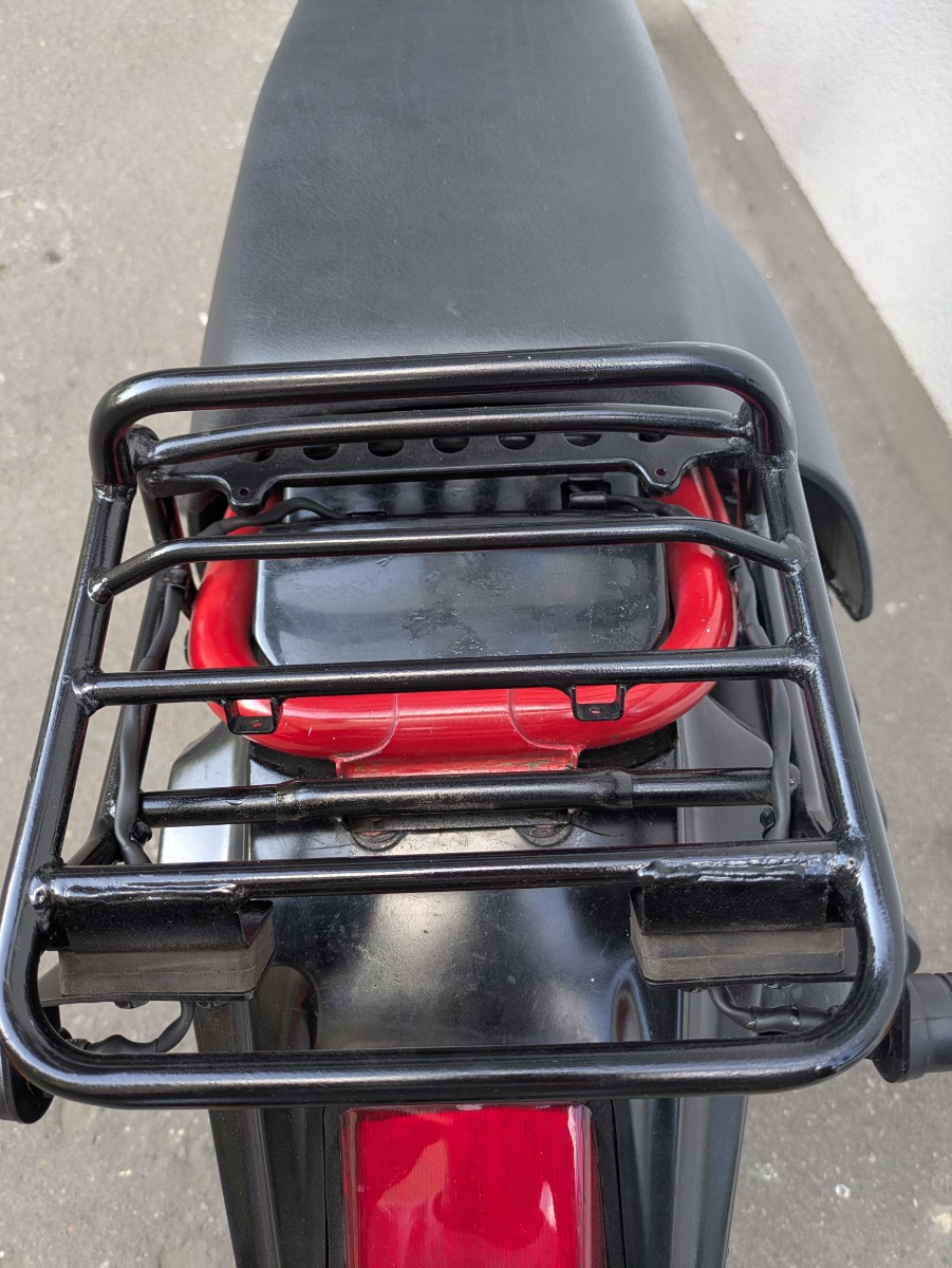

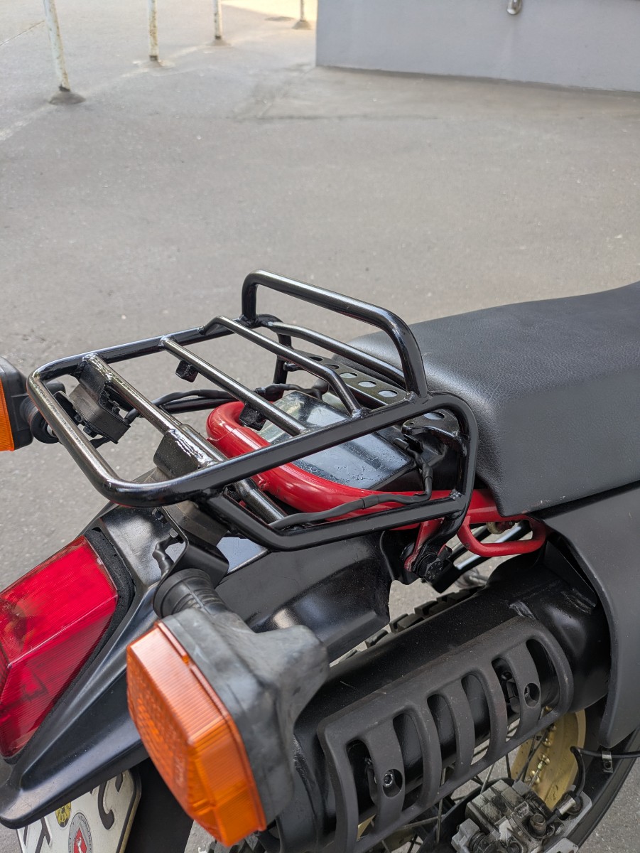

Ohhh, jetzt verstehe ich! Vielen Dank euch beiden, insbesondere für die Fotos. Tatsächlich habe ich die zwei abgekanteten Bleche inkl. der Gummieinlagen auch noch gefunden; der Verkäufer hat mir damals wirklich alles alles mitgegeben, sehr schön
. Ich wusste bisher gar nicht, wofür diese zwei Teile waren - jetzt weiß ichs!
Auch danke für den Tip mit den Schrumpfschläuchen; so mach ichs und verlege dann alles schön. Lackiere jetzt noch die zwei Bleche neu und schicke dann nochmal ein Bild wenns fertig ist
Re: Originaler Gepäckträger befestigen
Voilà, ich bin sehr zufrieden. Endlich kann ich gut was an diesem Bike befestigen. Vielen Dank nochmal!
