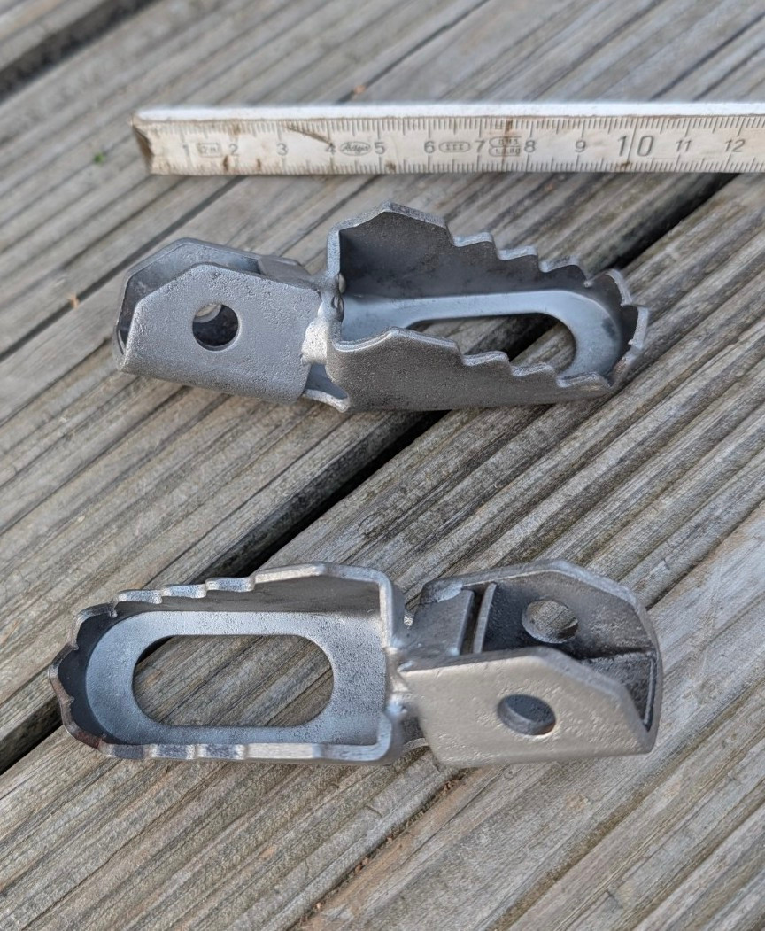

Beiträge: 780
Re: Größere Fußrasten
Nabend,
mir sind vorgestern 2 rostige Rasten vonner 3TB zugelaufen, die ich heute bei einem Kumpel sandgestrahlt habe. Die sind identisch mit meinen Rasten an der Ténéré, wo ich nicht weiß, ob die original sind.
Die sind nach meinem Geschmack nicht nur zu schmal, sondern auch zu kurz.
Ich will die nun auch vergrößern und überlege, ob es nicht auch eine geschraubte Lösung anstatt einer geschweißten gibt.
