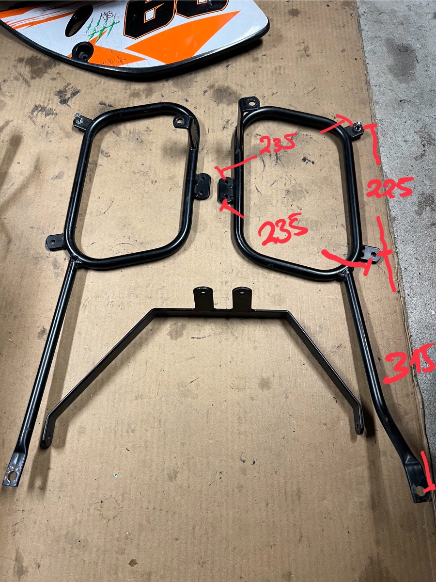

Mit der XT habe ich euinen Haufen Teile bekommen, die ich nun gerade sichte un zu entscheiden, was ich behalte und was gehen darf. Dabei war auch dieses Gepäcksystem (Bild s.u.). Die Rechtecke sind kleiner als bei dem klassischen Hepco-System. Hat jemand eine Idee, was das ist? Der Verkäufer meinte, es gehört zum Motorrad, hat es aber selber auch nicht verwendet.

Gib mal die Innenmaße bekannt.

Innenmaß: HxB 15.5 x 25 cm

Schaut sehr nach GIVI(Monokey) aus
Gib mal Maße der Bohrungen zueinander an, dann kann ich vergleichen.
Super, danke fürs Nachmessen.
Hier mal die Maße der rechten Seite:
Gerade nach deinem Hinweis nochmal gegoogelt: Hier die Träger mit GIVI-Koffern davor.

Meine Givi haben das gleiche Maß. Das vordere Maß zum Befestigungspunkt kann ich nicht vergleichen Ich hab sie an 660 und 750er dran.
