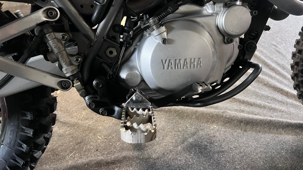

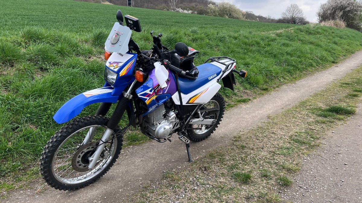

Hallo zusammen
wollte mich nochmals bedanken für den Tipp zu größeren Rasten von Radan in der CZ.
Habe die neuen Rasten mittlerweile schon länger hier liegen, bin aber erst jetzt dazu gekommen sie zu montieren und Fotos zu machen, Radan wollte auch welche
ich habe mich für die kleinste der drei angebotenene Größen entschieden und denke, das reicht auf jeden Fall
Finish: sandstrahlung
Position: -20mm Höhe und -20mm nach hinten verlegt
Preis inkl. Versand lag bei ca. 120€
ich bin jedenfalls sehr zufrieden mit den Rasten, erstklassige Arbeit ist das
siehe hier:

Re: Größere Fußrasten
Wenn ich nicht schon PivotPegs an meiner 1VJ dran hätte, wäre das eine top Alternative... Danke für die Infos.
