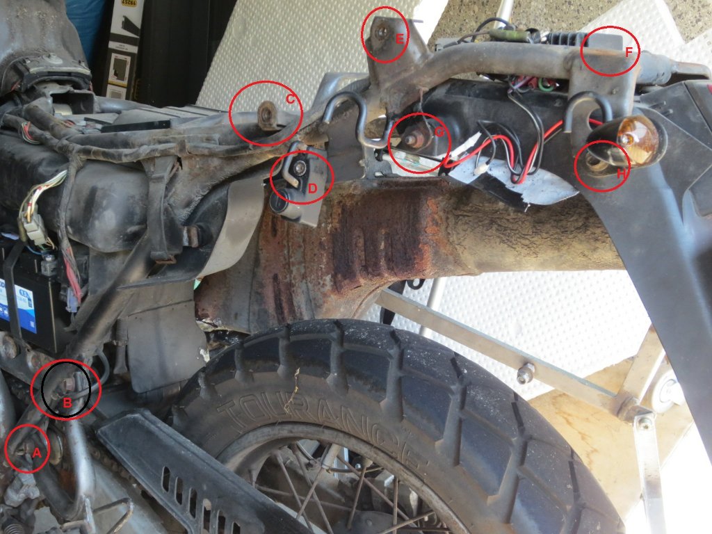

Fahrtrichtung links :
A und B Fussrastenhalter
C und E Griffhalterung
F Gepäckbrückenhalterung
D Halterung Helmschloss
G und H Halterung Spritzschutz und Blinker
Zwischen C und E ist noch eine Brücke , auf der die Sitzbank von unten verschraubt wird.

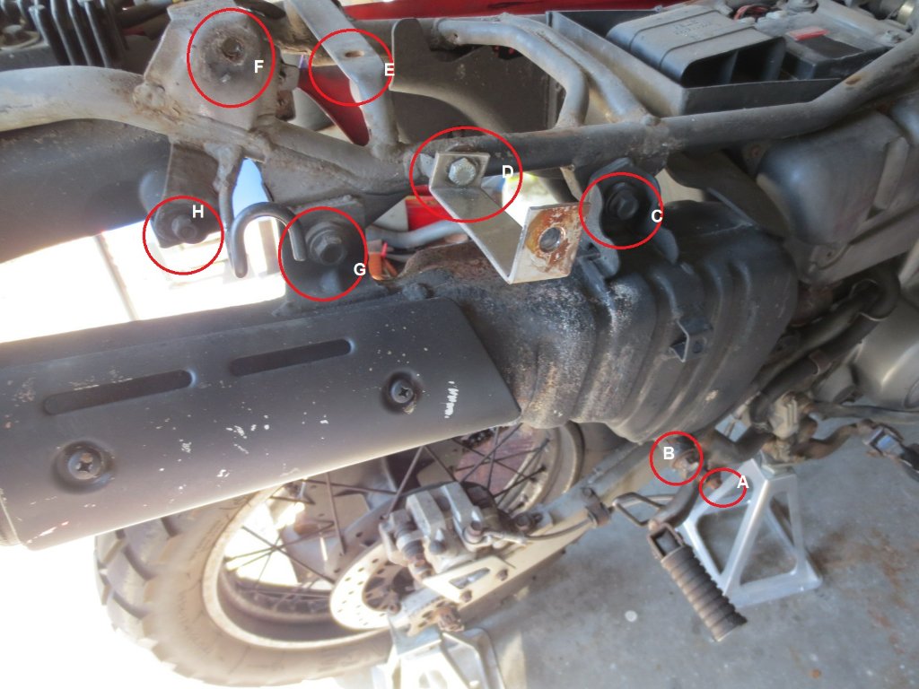

Fahrtrichtung rechts :
A und B Fussrasrerhalter
C und G Auspuff
D und F Griffhalterung
E Sitzbank
H Spritzschutz
Halterung Gepäckbrücke , Spritzschutz und Blinker sind NICHT auf dem Foto .

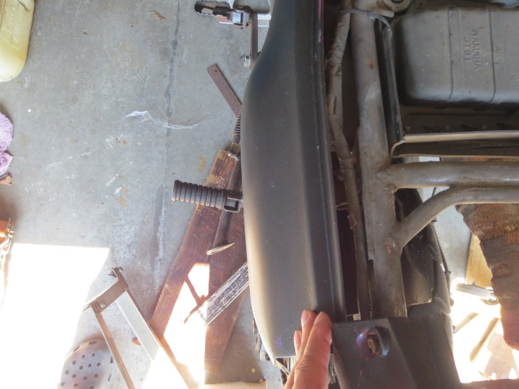

Einige Fixpunkte disqualifizieren sich m.E. wegen mangelnder Stabilität.
Das Ganze wird dann richtig spannend , wenn das wulstige Verkleidungsteil links die künftige Trägerkonstruktion um gut 10 Centimeter in der Auslage verbreitert und die Stabilität , von was auch immer letztendlich verbaut wird , erheblich schmälert.

Re: Kofferhalterung D I Y - Erfahrung ???
Servus
Unten ist eh kein Problem.
Oben:
ich würde links die Bohrung in der Blinkerhalterung verwenden, den Blinker musst Du eh versetzen. Rechts nehm ich immer die Endtopfhalterung, es ginge wahrscheinlich auf die gleiche Blinkerhalterungslasche wie links.
Wenn der Träger richtig gebaut ist kommen da nur Scherkräfte drauf, keine Biegung.
Seitendeckel: Besorg Dir gebrauchte und kürze sie kurz vor dem Koffer/träger.
