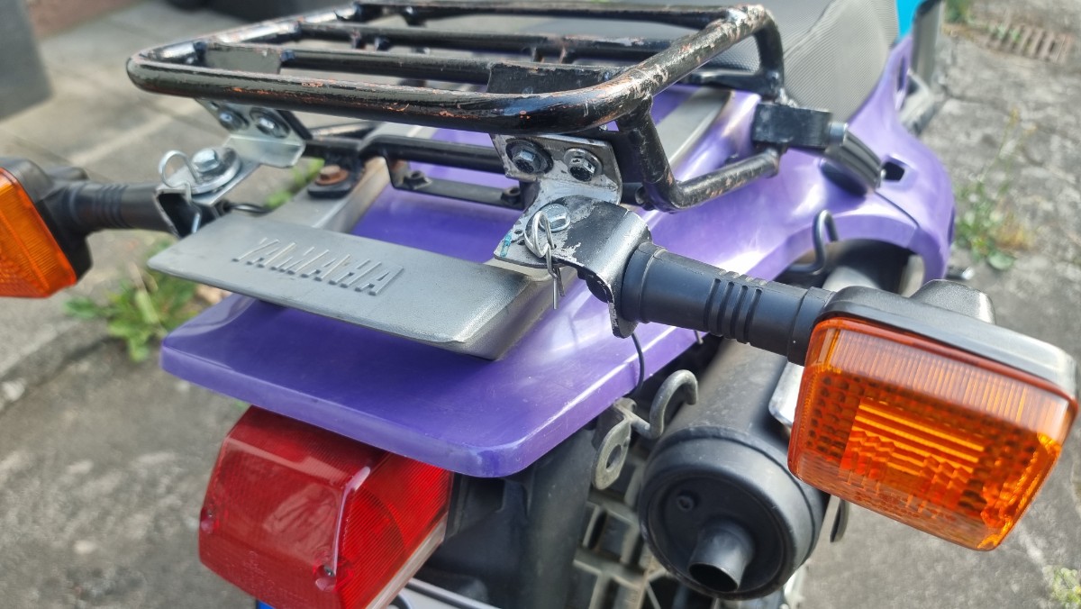

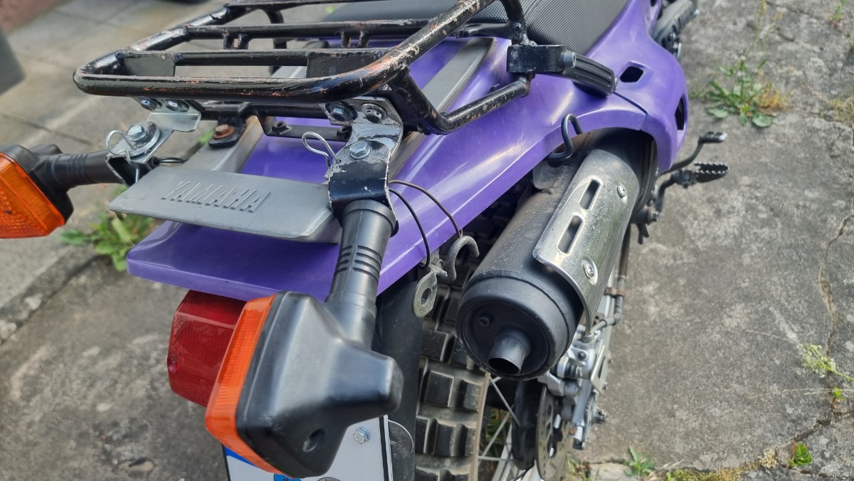

Servus liebe XT'ler und-linnen,
Als ich mit meinem Pötte letztens im Wald unterwegs war und "Ausversehen" vom Weg abgekommen bin, habe ich sie doch tatsächlich mit viel Liebe gaaaanz sachte auf die Seite gelegt (blöder Baumstamm am Boden). Dabei durfte ich mich von meinem Blinkerglas verabschieden wie das den Sprung in die Freiheit gemacht hat :D da dachte ich mir
"oh man! Wie machen das die anderen?" da ich dazu nichts wirklich gefunden habe, bin ich auf die Idee gekommen evtl Stecker an die Kabel zu machen, damit ich die immer abmontieren könnte, wenn ich abseits der Teerhölle bin. Da dachte ich mir aber, dass das bestimmt immer voll das gefummel ist.. dann hatte ich die 💡 Idee das ich die ja Klappbar machen könnte (siehe Bilder) und das hat wunderbar funktioniert! Bisschen geflext, geschliffen und gebohrt und tadaa, die Blinker sind klappbar.
Zeigt doch mal eure Lösungen wie ihr das gelöst habt mit den Blinkern und kommt mir bitte nicht mit kleine LED Blinker.. das wäre XT schändung..
ich freue mich auf eure Lösungen! Weil im Gelände heißt es nicht OB man sie hinlegt, sondern WANN!

Witzige Idee :-)
Aber schlackert und tscheppert das nicht herum beim Fahren?

Also ja und nein.. 🤣 ich habe das mit einer M6 Maschinenschraube gelöst und dazwischen noch eine Beilagscheibe, habe das nur so fest geschraubt, dass man den Blinker grade noch so bewegen kann und natürlich auch eine Sicherungsmutter genommen und Locktide Mittelfest verwendet. Ich finde dass das genauso herum wackelt, wie der Gummistutzen selber
