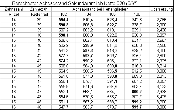

hallo zusamen,
ich bin gerade dabei einen 3TB motor in eine
1VJ zu tranzplantieren. Keine große Sache
es stellt sich für mich nur die Frage der Kettenlänge
da ich die übersetztung auf 15/45 ändern will.
hat jemand Erfahrung welche Kettenlänge ich Nehmen muß?
Gruß Olli

hallo,
hier hast du einen vergleich der berechneten achsabstände:

RE: Kettenlänge nach Motortausch 3TB in 1VJ
Danke das ist ja super
