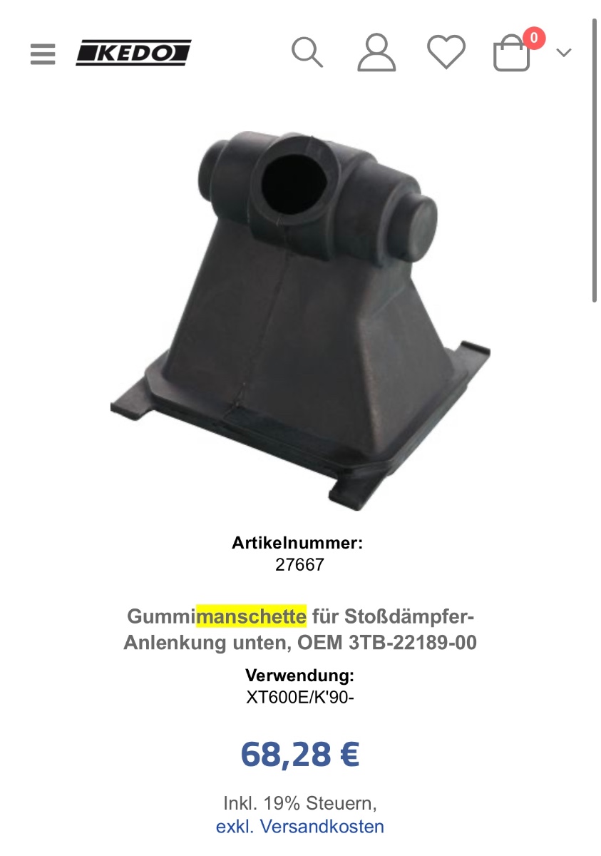

bei einer meiner 2KF steht demnächst die Erneuerung der Schwingenlager an.
Wie bei vielen älteren XT 600, ist bei dieser leider die Manschette für das Federbein stark eingerissen.
Das originale Ersatzteil: 34L221890000 ist leider nicht mehr erhältlich.
Jedoch kann man das der 3TB bzw. der neueren XT 600 Generationen noch bekommen: 3TB221890000.
Könnt ihr mir sagen, ob das bei der 2KF passt oder hat das schon mal jemand probiert?

Man kann das bei csmln.com überprüfen.
Das Design ist anders.
Die 2KF Manschette konnte man vor kurzem noch bei Kedo kaufen.

Genau, die 3TB Manschette hat keine Falten, die ältere schon.
Bei KEDO :o … echt? Hab da nur die neue gesehen…
Aber könnte doch sein, dass die trotzdem passt? Oder ist das ausgeschlossen?

Geht zur Not auch an älteren XTs - hatte ich an meiner 1VJ - wird halt auf die Seite gezogen...

Ich habe die neue Form in einer 43F verbaut, sitz nicht schönt, hält aber bisher.

Ah ok… also es passt schon… aber zumindest optisch nicht zu 100%

Motorradteile Schröder hat gerade eine gebrauchte Manschette für die 3TB online (sofern die passt):
