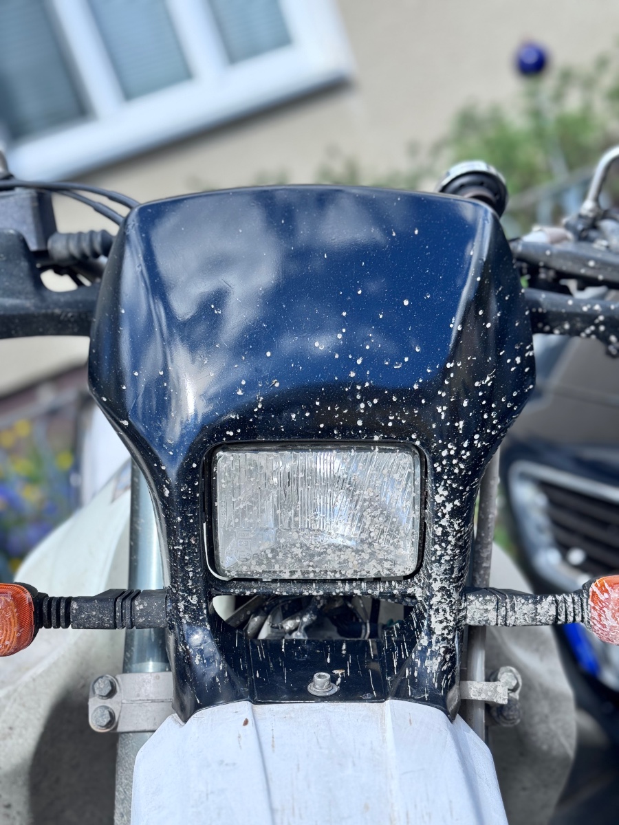

So!
Die TT ist wieder dreckig.
Der Drecksköter findet das gut…
Ich finde die jetzt neue „S“-Gabel gut.
Spurt und führt deutlich besser als vorher.
Tatsächlich scheint die Kombi des Ölhins mit der „E“-Gabel nicht so günstig zu sein.
