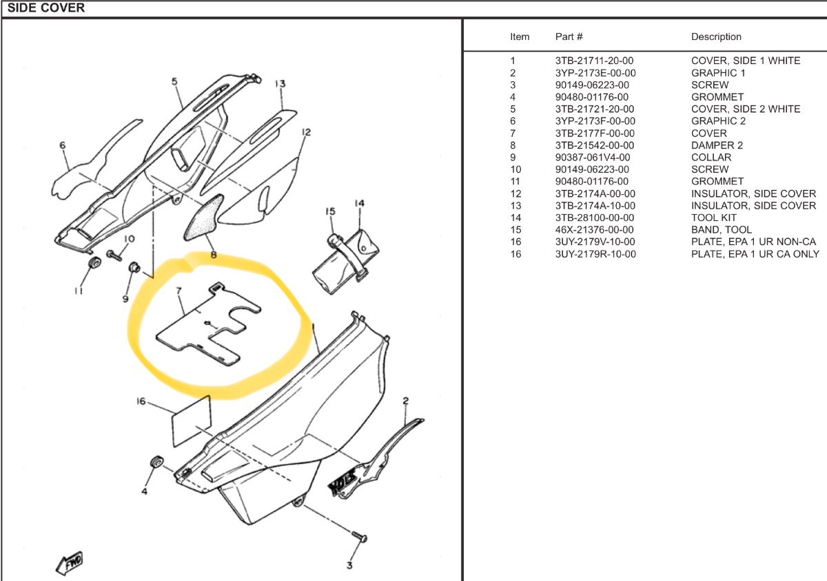

Ich restauriere gerade eine 3TB. Leider weis ich nicht mehr wie das Gummiteil mit der Nummer 7 (siehe Bild ) montiert war.
Kann mir jemand vielleicht ein Bild schicken… wäre SUPER.

Sitzt das nicht über dem Schwingenlager als Spritzschutz?
Re: Gummiteil montieren ??
Verfasst: Do 1. Jan 2026, 10:16
von lowrider82
https://www.ebay.de/itm/167173476361
Ist ein Thermoschutz beim Vergaser. Geht der nicht vom Tank am Sitzbankende runter. Ich komme jetzt nicht zu meiner 3TB zum Nachsehen.

Hab ich an keiner 3tb bisher gesehen. Das sind so Teile, irgendwann abfliegen und keine Beachtung bekommen.
Was genau macht das?

Spritzschutz vermutlich.

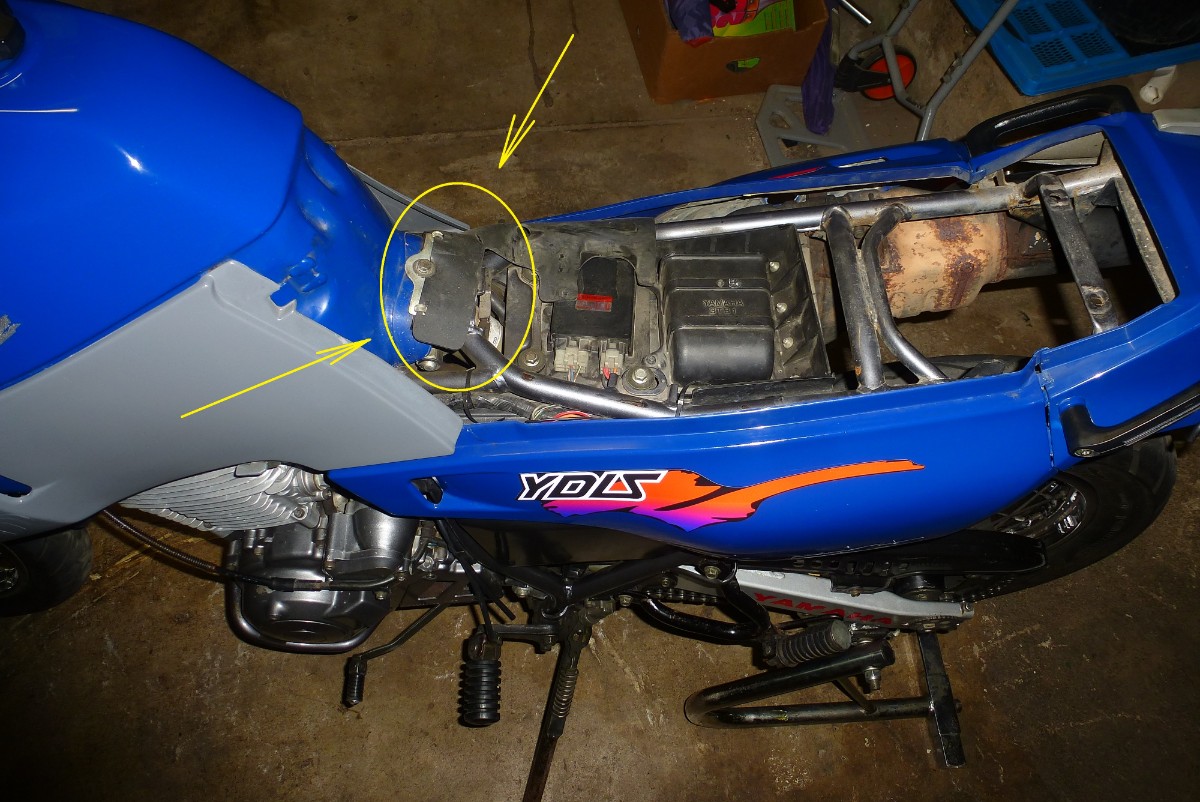

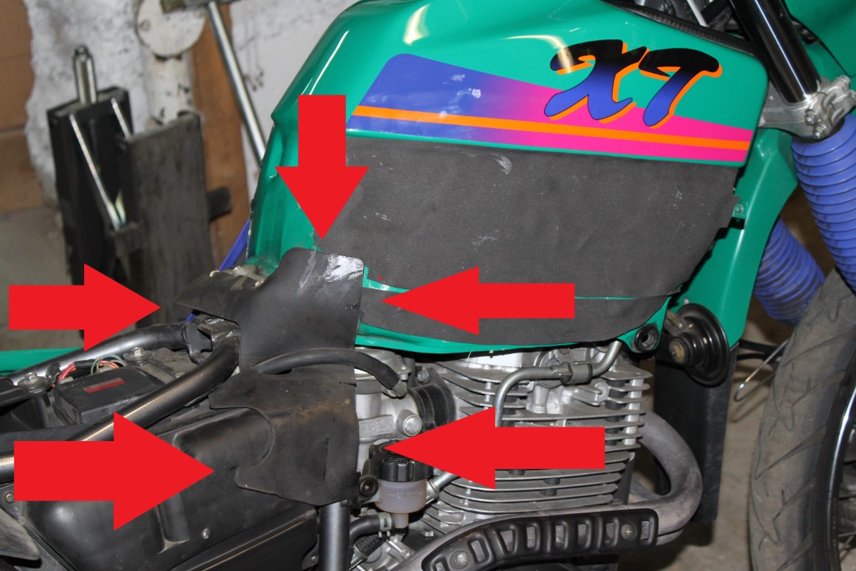

Auf diesem Foto kann man die Einbaulage besser erkennen.
Ob das Teil jetzt ausschließlich als Spritzschutz fungiert, erschließt sich mir ebenfalls nicht vollständig.
Könnte auch in Kombination in Richtung Anti-Dröhn oder Anti-Vibration gehen.

Bzw. Scheuerschutz. Ein Gummilappen mit vielen Funktionen.
