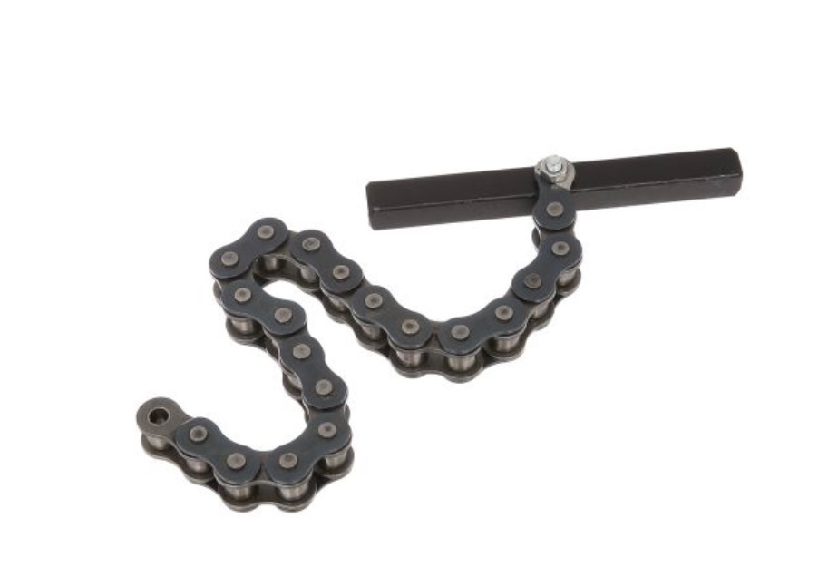

Sowas? :

von Hiha

Das hältst Du mit der Bremse IMMER! Ich musste da schon mit dem 1meter50Rohr nachhelfen, und selbst das ging mit der XT500-Trommelbremse.

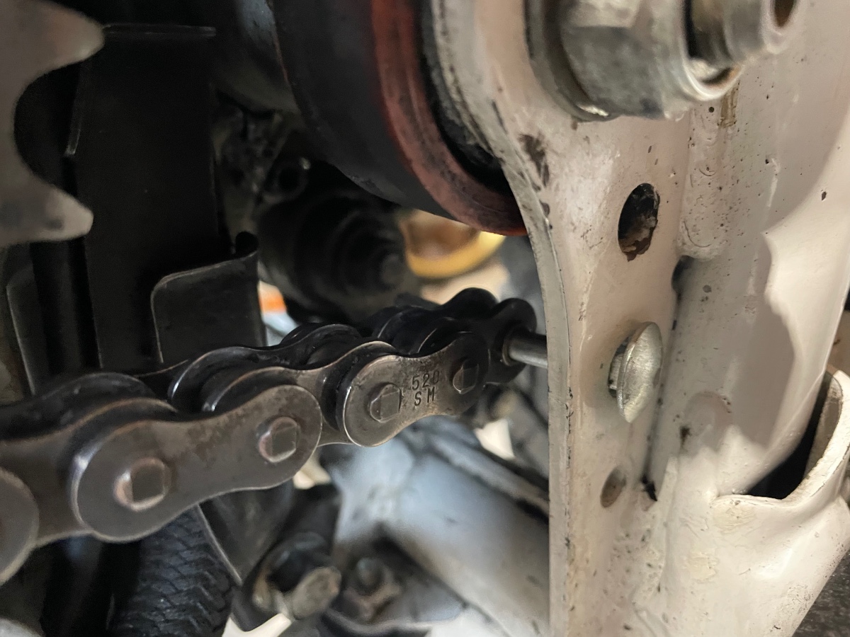

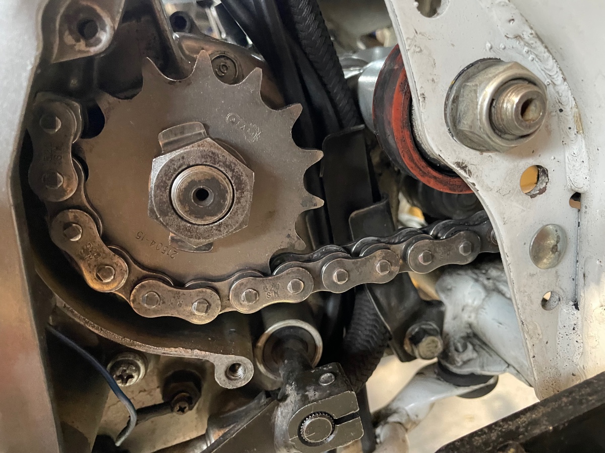

So hat es funktioniert:
