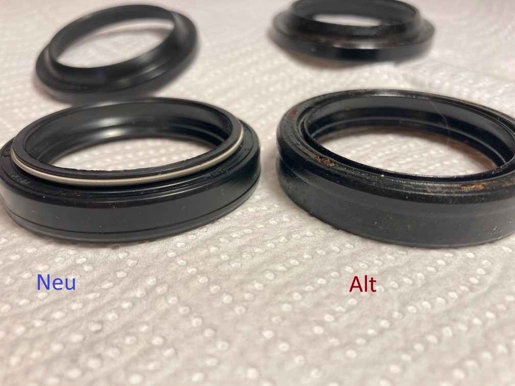

Grüß euch!
Ich habe jetzt einen Satz Gabelsimmerringe gekauft, die meinem Modell (XT 500, Bj. 1993) zugeordnet sind.

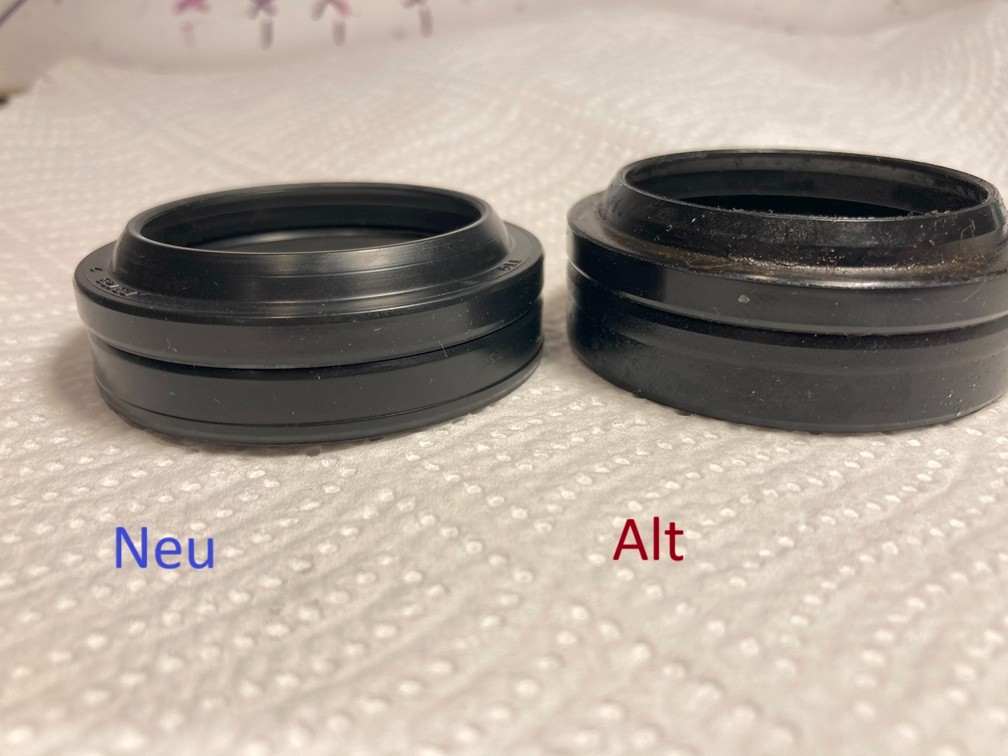

Sie haben aber andere Maße als die zuvor eingebauten Simmerringe. Siehe Foto.
Anscheinend sind auch hier (so wie bei den Gleitbuchen) unterschiedliche Varianten im Umlauf und man muss sehr genau schauen, welches Modell welche Simmerringe verbaut hat.
Variante 1:
41 x 53 x 8 / 10,5 mm
Variante 2:
41 x 53 x 10,5 mm
Bei Variante 1 ist die Einbauhöhe 10,5mm, bei Variante 2 ist die Einbauhöhe 8 mm und samt überstehender Dichtlippe 10,5 mm.
