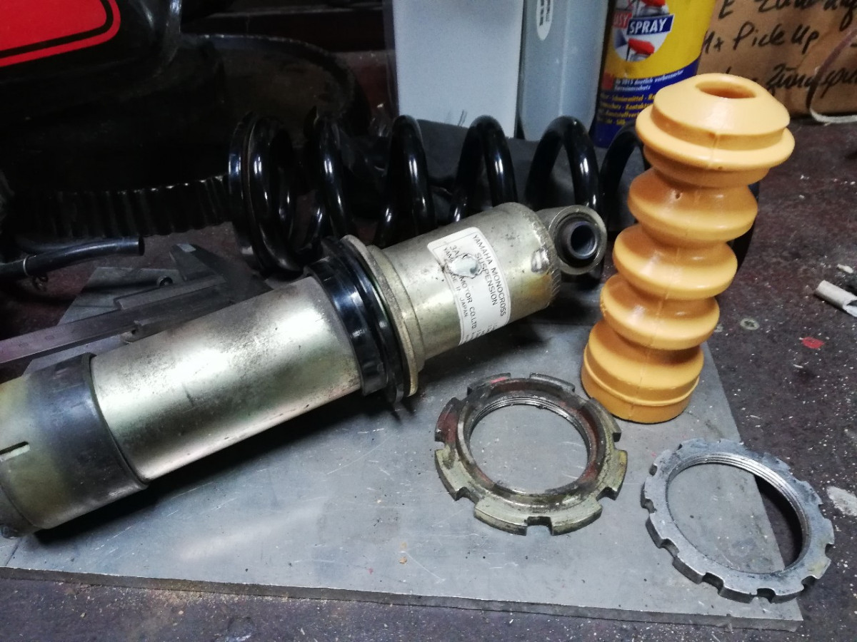

Die Tage wollte ich ein wahrscheinlich kaum gefahrenes originales Federbein in meine 43f bauen.
Leider fehlt der Druckanschlagpuffer.
Gibt's da was Passendes?

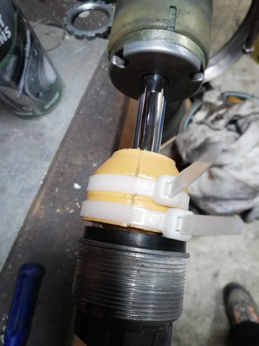

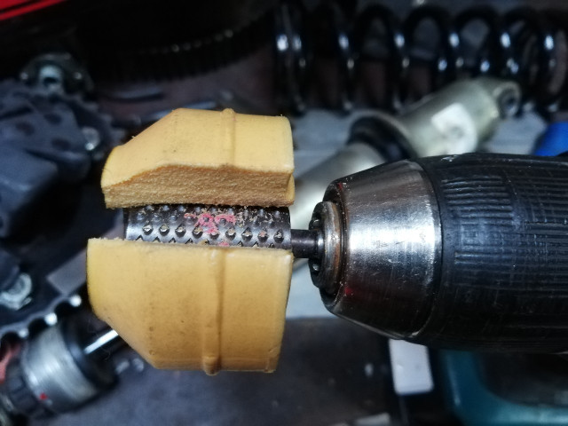

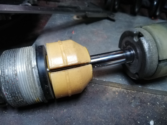

Die Kurzfassung:
Anschlagpuffer vom Fahrwerksladen besorgen
https://s-tech-racing.de/ANSCHLAGPUFFER
Passend kürzen entsprechend dem Original (aus Bildern rausmessen)
Innendurchmesser aufreiben (Raspelaufsatz für Bohrmaschine)
Puffer einseitig auftrennen und auf Dämpferstange schieben.
Verkleben (Kontaktkleber), während der Aushärtung des Klebers mit Kabelbindern sichern.

Hi, ich antworte mal, weil das meine Aktion war ;-) Andreas hat das in Absprache veröffentlicht.
Ist jetzt etwa zwei Jahre her und müsste mal nachsehen, wie es ihm geht (erst näxte Woche möglich).
Ich weiß leider nicht mehr, welchen Kleber ich verwendet hatte. Vermutlich irgendwas PU-verträgliches. Nach dem Lösen der beiden Schnellbinder habe ich noch zwei Plastik-Krampen aus dem Heizungsbau drangemacht, diese für die Rohrisolierung.
Ich hatte mich aus den von Dir genannten Gründen auch dagegen entschieden, den Fuß zu lösen. Gewinde hatte ich nur vermutet (wie sonst?).
Aber ich wusste nicht, was mit der Gasfüllung passiert, und ich hatte auch kein Werkzeug, um die Stange vernünftig gegenzuhalten, ohne sie zu beschädigen.
Das PU-Material ist wirklich äußerst zäh! Ich hab´s vermutlich mit einer Feinsäge (Schreiner) gekürzt. Säge in den Schraubstock und PU darüber hin und her geführt. Wenn man dem Tacho glauben konnte, war der Dämpfer 42tkm aber halt über 30 Jahre alt. Ich fand den Dämpfer noch ok, der (rote) Puffer hatte sich kwasi aufgelöst. Hängt ja vielleicht auch von den Umweltbedingungen beim VB ab.
