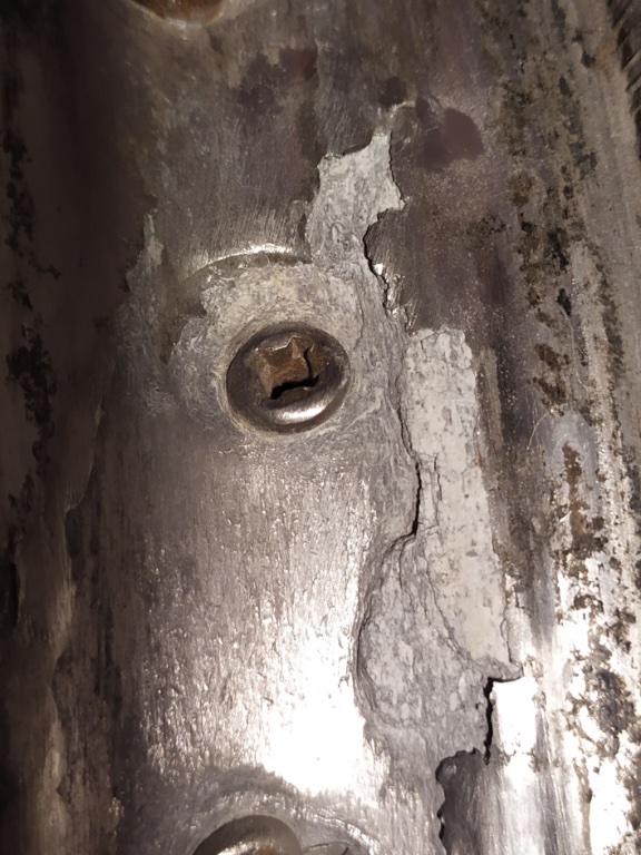

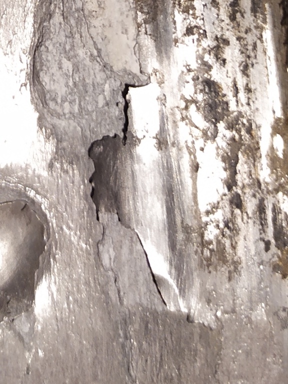

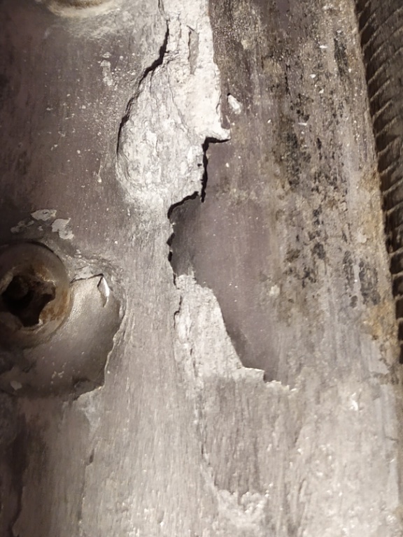

Jetzt gibt es aber ein neues Problem:
Das verbaute Hinterrad ist an der Felge merkwürdig oxidiert und bröselig. Ich würde sagen, es ist unbrauchbar.
Das hat der Verkäufer wohl genauso gesehen und ein weiteres Hinterrad und einen neuen Mantel beigefügt.
Auch dieses ist aber nicht ok. Die Felge ist auf der Innenseite z.T. durch scharfkantige Ablösungen so, dass ich die Gefahr sehe, dass der Schlauch trotz Felgenband beschädigt wird. So etwas habe ich noch nicht gesehen....
Ist das ein bekanntes/typisches Phänomen? Was tun?

Beiträge: 3486
Re: 3aj - 15/39
Sagt mir nix. Tu mal Fotos reinstellen.
Re: 3aj - 15/39
Bröselig kann sowas durch Korrosion werden ... landwirtschaftliche Schäden (Gülle/Ammoniak) oder jahrelanges Windermoppeddasein.
Das mit scharfkantig innen würd ich interessieren. Fotos! Auch vom Stempel wo Hersteller/Breite etc draufstehen.

Hier Fotos.
Offenbar ein Korrosionsproblem...
Aber auf der Innenseite?
Was meint Ihr- Felge noch verwendbar?
Wenn nein- hat jemand noch ein Hinterrad in petto und verkauft es mir günstig??
