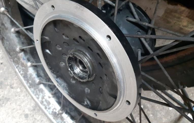

Ich hatte solche Naben jetzt schon vier oder fünf mal in der Drehbank. Die Bremsscheibenaufnahme der XT600-Nabe ist bei den älteren Modellen so labil, dass ein Umfaller genügen kann, um den Bremsscheibenflansch zu verbiegen. Die späten Naben (3TB/3UW?) haben keinen Sechsfachstern, sondern einen Rundflansch. Der hält mehr aus.
Abhilfe schafft nur eine Drehbank in die Du ein 21"-Rad einspannen kannst, oder ausspeichen, plandrehen, wieder einspeichen. Das Problem dabei ist, dass sich mindestens eine Speiche der Entspannung widersetzt, und abreisst. Falls Dir das passiert, kann ich mit Einzelspeichen dienen.

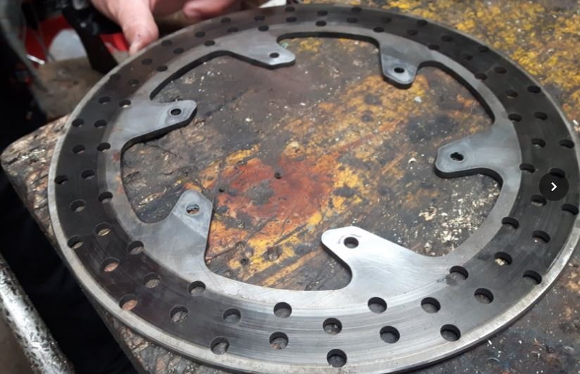

Das Problem ist deutlich gemildert, aber leider noch nicht ganz weg. Die Bremsscheibenaufnahme ist schön plan. Bei genauer Betrachtung der Bremsscheibe habe ich festgestellt, dass sie durch das ungleiche Bremsen tatsächlich nicht mehr ganz gleichmäßig plan ist (wie auch Hiha geschrieben hat und auch du vermutet hast). Sie dürfte dort, wo der Seitenschlag nach innen ging, stärker eingelaufen sein. Ich werde derweil so fahren und die Sache beobachten und eventuell eine neue Scheibe probieren.

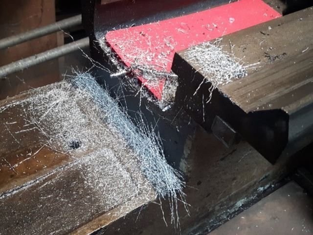

wir haben das Radl komplett in die Bär'sche Drehbank einspannen können (ohne Reifen) und am Flasch etwa 3/10 abgenommen. Ist eine verchromte Stahlfelge, Nabe Rundflansch. Die Nabe läuft rund, der Flansch jetzt auch, aber die Scheibe dürfte noch einen Schlag (bzw eine dünnere Stelle) haben.
Es ist besser aber noch nicht ganz weg.
