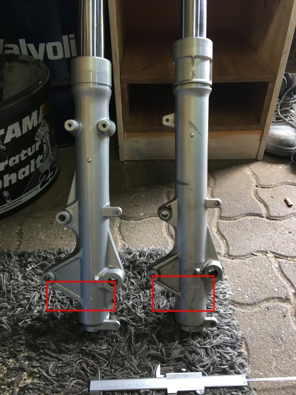

ja, habe da ne komplett andere Gabel bekommen.
( untere Beine extra lacken lassen... ) Beine sind kürzer , Standrohe länger , insgesamt ist es auch eine längere Gabel...
und nun fällt es auf :shock:
Dann werde ich die 41er überholen und gut... will keine andere Gabelbrücke einbauen...
Denn die Bremsscheibe müsste auch getauscht werden, da der Abstand nicht gleich ist. (rot makiert)
ätzend :-( naja gibt schlimmeres

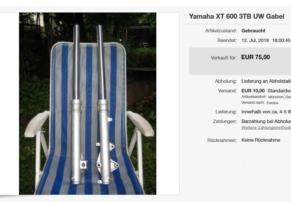

von einer Yamaha XTZ 660 Tenere 1991-1999 ´müsste die sein.... die der Verkäufer mir geschickt hat...
Aber diese habe ich gekauft bei Ebay :

und das doofe ist habe es nicht gleich bemerkt , nur gekuckt ob sie dicht ist und die Gabel zum Lacker gebracht, positiv bewertet und gut...
Nun sah ich das er die selbe Gabel schon mal verkauft hat... aber will davon nix wissen... naja nun muss ich sie wohl verkaufen...
also falls wer Interesse hat...
