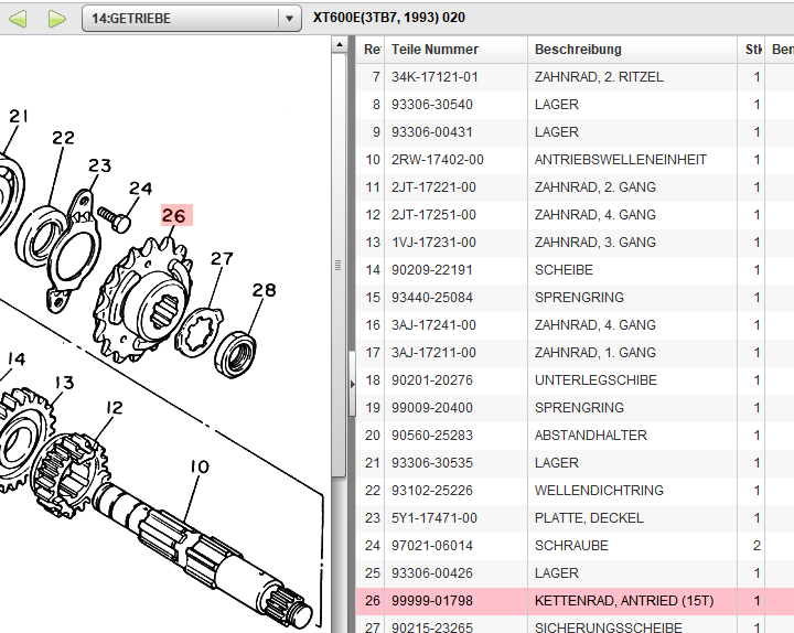

So schaut das für eine 1995er 3TB aus:

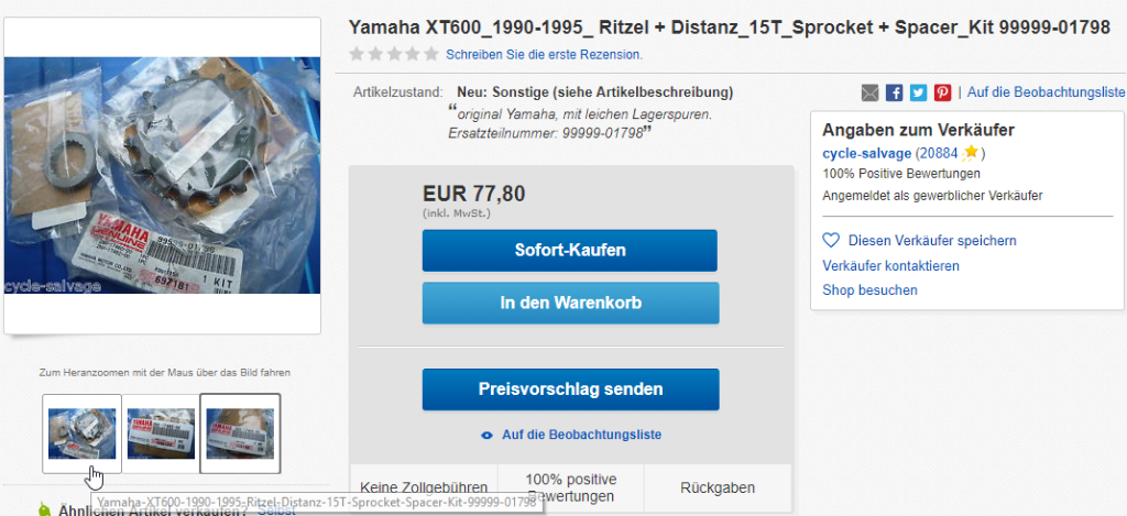

Wenn ich nach der ET-Nummer 99999-01798 suche, finde ich unter anderem dieses Ebay-Angebot:
2018-07-05 11_38_40-Yamaha XT600_1990-1995_ Ritzel + Distanz_15T_Sprocket + Spacer_Kit 99999-01798 _.png
Da wird statt dem 99999-01798 eine Kombi aus 2NX-17460-20 und 2NX-17462-00 eingebaut (Ritzel + Spacer)
Schaut für mich so aus, als hätte das Originalritzel auf beiden Seiten einen Bund. Über den Bund wird die Lage der Kette auf der Verzahnung festgelegt. Das kann je nach Schwinge, Motoreinbau, E-Starter oder nicht unterschiedlich sein. Eine Aussage wie "glatte Seite immer außen" stimmt nicht, zumindest für dieses Modell und das Originalritzel ist sie falsch, siehe Explosionszeichnung von Yamaha ...
