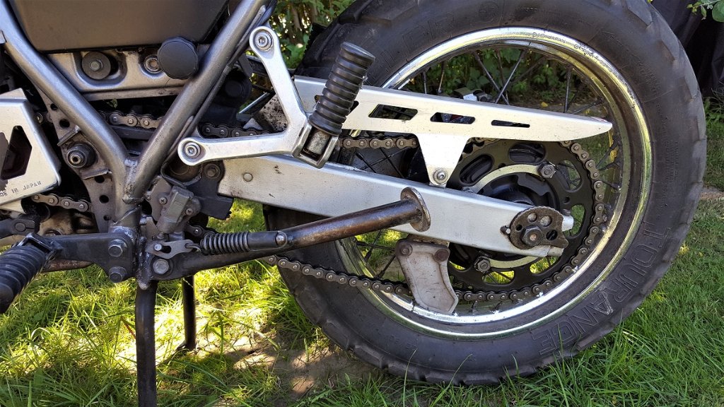

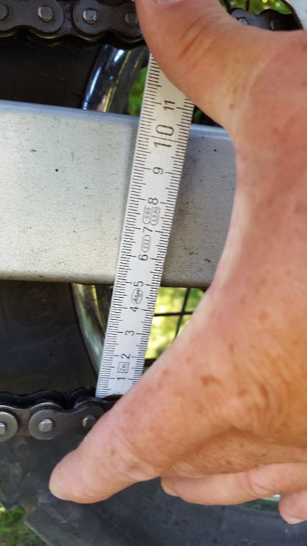

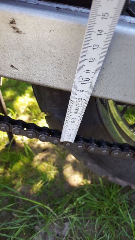

Re: Probleme mit der Kettenspannung 3TB
Jetzt Bilder
Wie man sieht hängt die Kette ordentlich durch.
XT 600E 3TB 4PT1 Bj. 1995

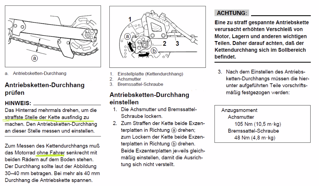

Ich sehe 8,5 - 5 cm also 3,5cm Spiel ob jetzt belastet oder unbelastet kann ich nicht sehen.
Gerade nochmal nachgeschaut ->
Vorgabe Yamaha ist Kettendurchhang 30-40mm unbelastet!
Ich leg mich immer aufs Heck und prüfe ob unter Last die Kette nicht zu stramm ist.
