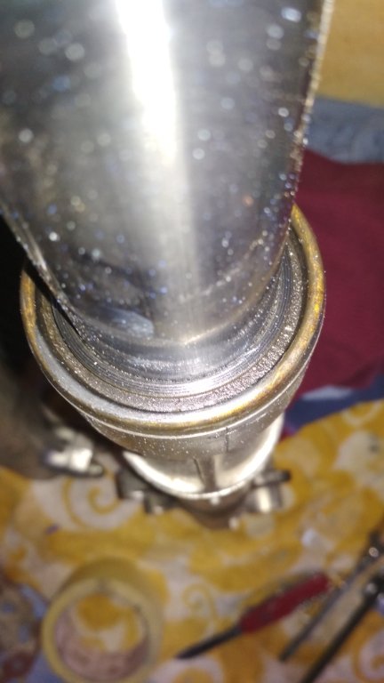

ich habe eine Frage zur Einbaurichtung der Gabeldichtung.
Im Moment ist der Gabeldichtring so verbaut, dass ich die Feder vom Dichtring sehen kann. Staubschutzkappe gibts keine, evtl. weil ein Faltenbalg verbaut ist.
Ich hätte nun gedacht, dass der Druck in der Gabel entsteht (hat ja Luftunterstützung) und dass die Feder vom Simmerring nach innen zeigen sollte.
Hat ein Vorbesitzer was falsch herumg eingebaut oder passt das so ?
lg Hannes

Was für ne XT?
Mach mal ein Bild!
Hab das so in Erinnerung, dass man den Staubabstreifer braucht.
Da kommt doch erst ein Blech, dann der Simmerring, dann der Staubabstreifer und dann der Sicherungsring.
Gibt auch doppelte Simmerringe...
Mach mal ein Bild!

Servus, ist eine xt 500z.
Also ich hab nur den simmerring, ob der doppelt ist kann ich nicht sagen.
Staubschutzkappe gabs keine, ist ja alles unter dem Faltenbalg.
Schräg ist nur, dass sich der ganze Dreck, Wasser usw. in der Rinne sammeln würden.
Ich mach morgen mal ein Bild davon

Für mich schaut es so aus, als ob einer der Vorbeisitzer improvisiert hat.
Die Feder vom Simmerring gehört eigentlich immer auf die Seite wo der Druck entsteht hat man mir beigebracht.
Oder er ist doppelt und es fehlt die Staubschutzkappe.
Den Clip zur Befestigung gibts auch nit....
Aber beim Zerlegen war Druck drauf, dh. es is trotzdem dicht

Glaub bei der Tenere war der Staubabstreifer anders, so dass man aussen die feder sehen kann...
hab ich schon mal irgendwo gesehen.

Das was du als Siri bezeichnest ist die Staubdichtung, darunter kommt ein Sicheringsring dann der Wedi

@christian78:
hier noch das Bild, also als Staubabstreifen identifiziert und alles gut
vielen Dank für die Geduld und Unterstützung
@christian78:
