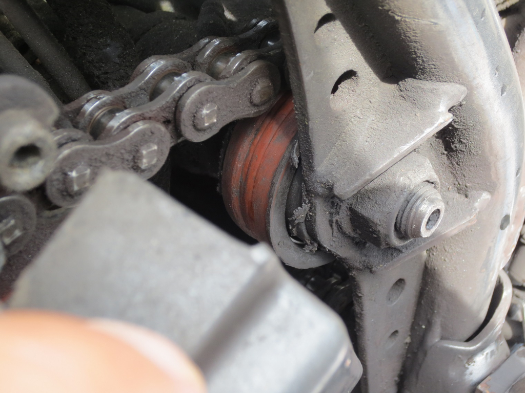

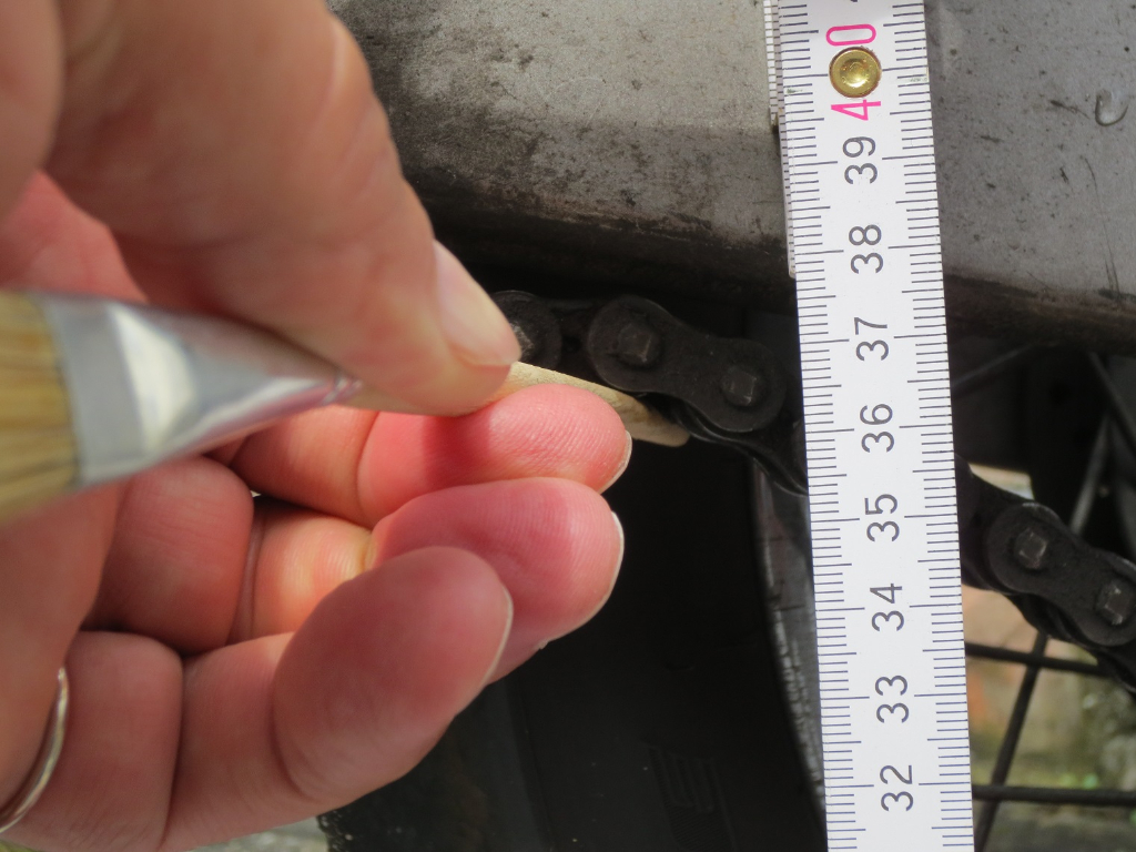

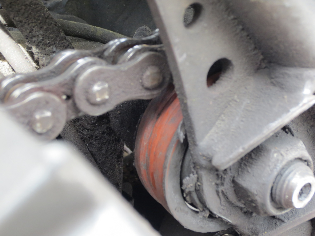

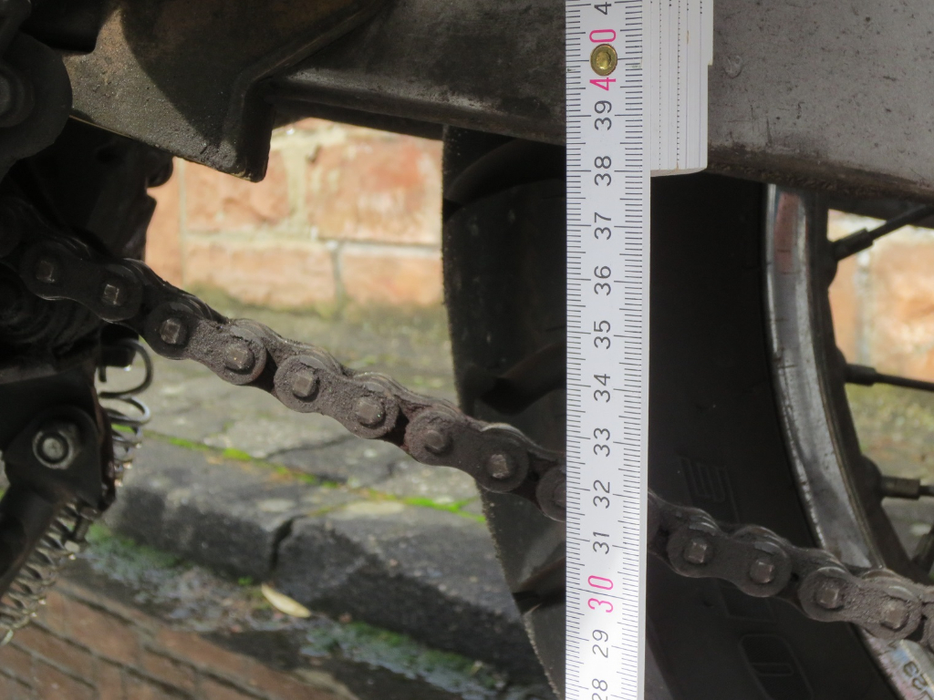

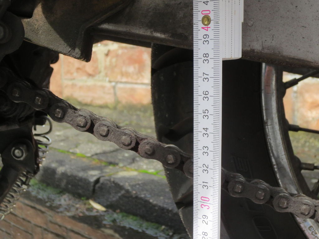

Thema : XT 600, 3UW : Erneuerung Kette, Ritzel, Kettenblatt plus evtl. Zubehör.
Ein paar Bilder anbei.
Problem : ich weiss nicht, wie die ' Schwingenschützer ' im Original aussehen, weder der vordere noch der hintere.
Keine Frage : Kette muss neu !
Ein paar Bilder anbei . . . .
Meine Bitte an Eure Empfehlung/en :
- Schleifer gehen noch ?
- neue Endloskette mit erforderlichem Teiletausch inclusive Schwingenlösen ?
- oder gibt es aufwandsparende Alternativen ?

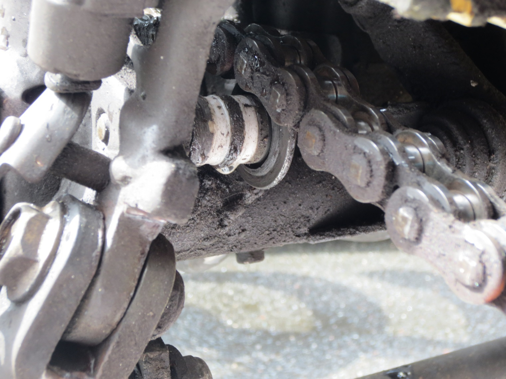

Vordere Rolle sollte noch gehen,
hinten (also die untere) Bild 1 ist nicht mehr vorhanden, da besorgst du dir das KTM Teil
http://www.motorang.com/motorrad/tenere_tips.htm#13
Kette nehme ich gerne offen mit Schloss, bekommst du überall und auch bei Motoritz
Schwinge musst du abschmieren, Fettpresse besorgen!

Hallo Displex,
danke für die Empfehlung.
Bleibt mir noch die Frage nach dem Status Verschleiss der Rollen.
