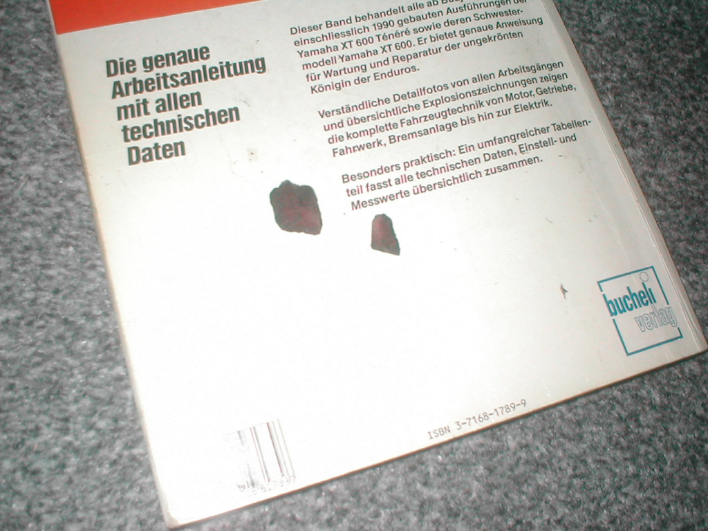

Hab heute meine Schwinge abgeschmiert und ein Teil gefunden.
Es ist weich und sieht aus wie Stück verbrannter Kuchen :mrgreen:
Habs probiert, es ist kein verbrannter Kuchen.
Was war das?
War das aus dem Dämpfer, Durchschlagschutz, oder?

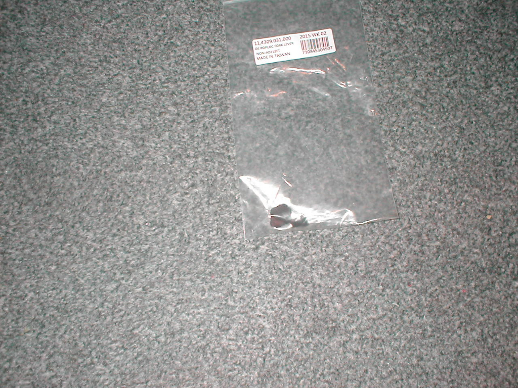

Sieht man zwar nicht wirklich durch die Tüte (bist du bei der Kripo?) - tippe aber auch auf den Durchschlagschutz des Federbeins. Der wird mit der Zeit schön bröselig...

Ja klar, hab das Korpus Delikti auf frischer Tat ertappt und Beweismittel gesichert :mrgreen:
Ist von der Konsistenz wie Elastomere in alten MTB Gabeln. Wie du sagst, die nach 20 jahren zerbröseln beim Anfassen.
Es war vor 25 jahren wahrscheinlich mal rot. :?:
Ich bekomms mit der mistigen Cam einfach nicht schärfer hin.

Das sind doch Ölflecken auf dem Bücheli...

Nein das sind dreidiemensionale Kuchenkrümel :mrgreen:
Ich hab heute mal geguckt, ich glaub im Dämpfer liegt noch was auf dem unteren Federteller, komme nur nicht mit meinen Pfoten dran. Muss morgen mal ne Pinzette probieren.

Ja, im Dämpfer liegt auch noch was davon.
Scheint tatsächlich der Durchschlagschutz gewesen zu sein.

Evtl. ein Stück von der Kettenrolle? Die sind rotbraun und etwas elastomerartig.

Kettenrollen sind noch da :mrgreen:
Das war zu ner großen Wahrscheinlichkeit aus dem Dämpfer, hab wie gesagt noch ein Stück mit der Pinzette rausgefischt.
