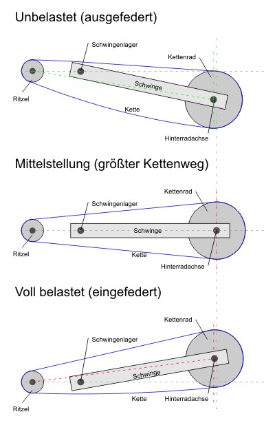

@christian78
Das total nötige Kettenspiel setzt sich zusammen
A) aus dem konstruktiv bedingten Kettenspiel (die BMW G450X braucht das nicht, die XT aber schon!) und
B) aus dem Kettenspiel welches eine Kette braucht (das ist sehr wenig, BMW meint 5 mm reichen, solche tiefen Werte finden sich auch in Konstruktionsbüchern zu Ketten).
Total braucht die XT600E (DJ02) 3-4 cm Kettenspiel wie im Handbuch von YAMAHA beschrieben (je nach Modell auch mehr)
Total braucht die BMW G450X 5 mm Kettenspiel wie im Handbuch von BMW beschrieben
Motorang setzt unter Punkt 2) wo die drei Punkte auf einer Linie liegen 4-5 cm für das Kettenspiel welches die Kette braucht ein.
Das sind bis 10x so viel wie BMW als nötig erachtet.
In der Praxis hat es sich bewährt eher etwas mehr einzustellen um auf Nummer sicher zu gehen,
übertreiben soll man es aber auch nicht, denn auch eine zu lose eingestellte Kette kannProbleme machen, vor allem wenn sie abgefahren ist.
Gruss
XTon
Zum konstruktiv bedingten Kettenspiel A)
füge ich noch diese gut verständliche Skizze bei, damit auch Kettenspannerneulinge verstehen um was es geht und wie das konstruktiv bedingte Kettenspiel entsteht:
Gruss
XTon

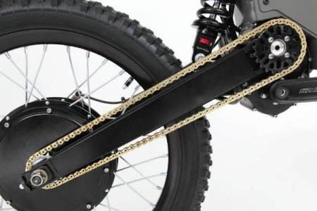

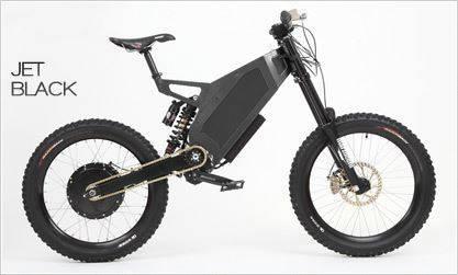

Schaut mal hier, dieses hübsche, neue "Geländemotorrad".
Es soll euch Alpträume bringen! :+
Gruss
XTon
Gruss
XTon
RE: kette nachspannen
Woher sollen die kommen, und wozu sollen die gut sein?
